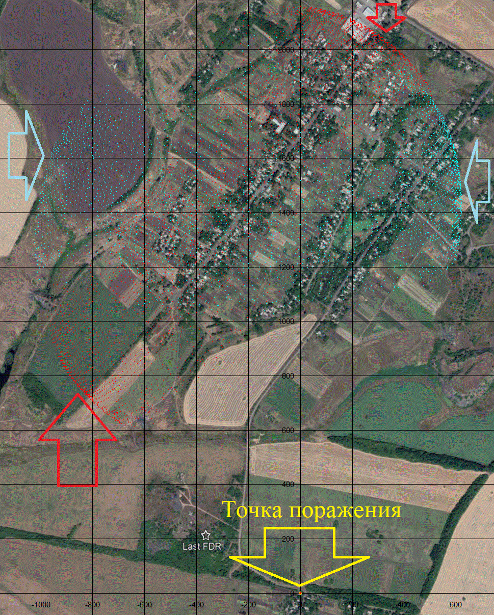

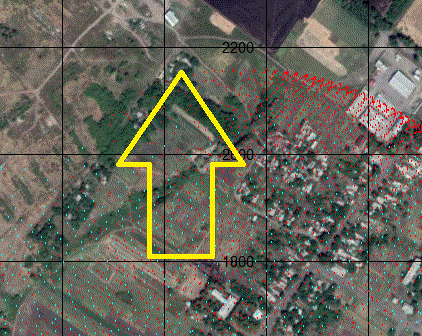

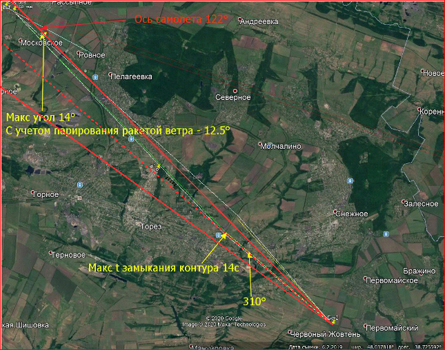

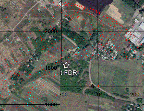

1. Пуск из-под Снежное - поражение в Last FDR point.
В связи с тем, что угол между линией "СОУ - Last FDR point" и направлением 118° (курс МН17) небольшой, то любые возмущающие факторы, ускоряющие или тормозящие ЗУР, приведут к НЕзначительному изменению угла подхода ЗУР к боингу - ускоряющие сделают угол ЧУТЬ острее, тормозящие сделают ЧУТЬ тупее.
2. Пуск из района Шапошниково - поражение в Last FDR point.
В связи с тем, что угол между линией "СОУ - Last FDR point" и направлением 118° (курс МН17) очень большой, то любые возмущающие факторы, ускоряющие или тормозящие ЗУР, приведут к ЗНАЧИТЕЛЬНОМУ изменению угла подхода ЗУР к боингу - ускоряющие сделают угол ОЩУТИМО острее, тормозящие сделают ОЩУТИМО тупее.
В первом варианте, взлетев в направлении 324°, ЗУР никак не сможет подойти к оси боинга под 27°, которые DSB натянуло на кокпит.
Во втором варианте, изменение угла может быть значительным.
Например, алгоритм ВСТРЕЧА исходит из того, что атмосфера полета ЗУР - максимально сильные встречные ветры***. В нашем случае на основании этого он рассчитал точку встречи в каком-то определенном направлении, например, чуть восточнее Рассыпное. ЗУР взлетает и на высотах начиная с 6 км встречает нежданчик - подгоняющий ветер, далее усиливающийся с высотой. В итоге скорость ветра плюсуется к скорости ЗУР и время до точки встречи уменьшается. Но МН17 летит прежним курсом с прежней скоростью, и за меньшее время не долетит в место гибели. Поэтому ЗУР, не будучи Терминатором N-й серии, способным управлять другими машинами, сама начинает доворачивать на запад и встречается с МН17 в Last FDR point под углом, бОльшим, чем угол, если бы не было подгоняющего ветра. А последний угол сам по себе больше, чем угол между линией "СОУ - Last FDR point" и направлением 118° (курс МН17).
*** - Почему в расчет берутся максимально сильные встречные ветры? Вот именно потому, чтобы в конечном итоге угол подхода ЗУР к цели был максимально острым, а не затуплялся, или вообще приходилось догонять цель, а для этого "перекладываться на другой борт" и терять кинетику. Почему острее - лучше? Увеличивается вероятность поражения цели.

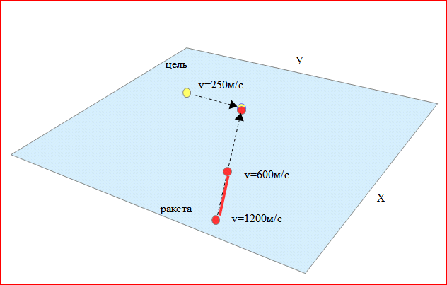

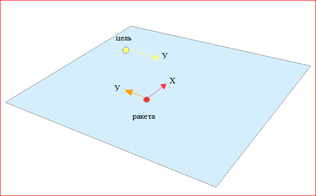

Т.е. разложим задачу на составные части. Движение ракеты в вертикальной плоскости  и движение в горизонтальной плоскости.
Сначала попробуем для горизонтальной смоделировать - мне кажется это будет проще для начала.
Упростим вводные данные:
1) Цель и ракета - материальные точки, имеющие массу, площадь и скорость
2) Цель движется только во вектору Х
3) Ракета движется в координатах Х и У
Начальная точка  - место встречи цели и ракеты: Х=0, У=0
определим порядок расчёта.
Примем за шаг расчёта время = 1 сек. (t=1)
Тогда за 1 сек до столкновения точки могли находиться на расстоянии от точки столкновения пропорциональном их скоростям
https://upforme.ru/uploads/0016/23/c6/2/309677.png
Так как мы не знаем скорость ракеты при столкновении, то нам нужно просчитать все возможные скорости. Думаю, что в момент встречи ракета не могла иметь скорость больше 1200м/с и не менее 600 м/с. Примем их да расчётный диапазон. Если что - этот диапазон можно будет расширить.
Таким образом, при первой итерации расстояние цели до места столкновения было 250м, а ракеты от 600 до 1200 м.
v1=250       //скорость цели
v2=func_v   //скорость ракеты
L1 =v1*t     // расстояние цели до места встречи
L2=V2*t      // расстояние ракеты до места встречи
func_v  эта величина отражает зависимость скорости ракеты на инерционном участке полёта от сопротивления воздуха.

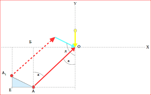

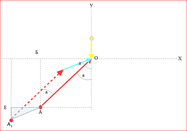

Теперь создадим блок, который нам будет считать, где находилась ракета  (в горизонтальной плоскости) за 1, 2, 3... n секунд до столкновения.
Для этого нам нужны координаты ракеты на плоскости в каждый момент времени
https://upforme.ru/uploads/0016/23/c6/2/18181.png
У нас есть начальное условие: Угол столкновения цели и ракеты = 27 град. (угол а)
Поэтому, за секунду до столкновения ракета находилась в точке плоскости с координатами :
x = Cos(a) * L2  // координата по оси Х
y = Sin(a) * L2   // координата по оси У

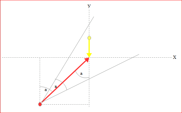

А какие координаты будут за 2 секунды до столкновения?
Смотрим: увеличивается расстояние L2 за счёт увеличения необходимого времени движения, меняется скорость ракеты (увеличивается) при неизменной скорости цели.
И появляется условие:  цель должна попадать в угол прицеливания ракеты (в).
Все эти изменения  и условия нужно описать математически...
Я предлагаю условия сохранения направления движения ракеты установить из расчёта этих двух треугольников
https://lh3.googleusercontent.com/JXMPMrI5UCgiA82wCa3WCeady3oLmVCMskLEBew7f7lEe6lcd4j7JdUNwVACQASf_q3cgbDG7WfOv7GpGohqHSO7-o_0fyPPN4hsWX4rGSz7LObs8SXPqXnR3E-z0AP8uaORZkFQ1ibKaefwK9lEe_GdmFYHd-t4RXEIKe32axM-KAzHk22Lfe3Ywsfilq0vk9GFkd0LpAdG04bphZ1BIEqZOoz5vZQjjYn2G6LS_ERrCE6MxPoImZip4JsvqTIkGZN1Vu8q1uScaq0pDs3GgKIEIqPmHkuqEjAoHF7DC4OQSMVyJ13pgdodhmRbEzGVdRi7CVv-9_wyXwc83AA6z2aI8TuVKohiPKfPQyOWogSIv08wQoOptt0Vibxs-4_b4AGCOdh2XGKbQHg4d0RDWaabkQW8DX_Bf8mtQQypd9pnoDM0yBKJrbCijqoVd8IALJDYrmnjowtqLNrD0bUNoYwpUtzZKZ-UTZOlnhWduJLv5eOTTBVZXnuIyN_d5jTV2B4kNAv7ZDx0wPyr9QCbhCFg5R4Y6-eFG7ps_l7Ebq9q1r-sWv2MC4c3XLztxJndhd_dwSzuS7_PURfFrFWflaxVmx0N8E4FBPMvGWkdAMPqk5yhc3rsa-4mGt3h_ToJIAJVllrWKpRFc5x9d7a5c8pYE8Y_l4eA-oe0No_07LPdXVbkzCu20lp_ERR8=w612-h402-no?authuser=06
т.е. будем сравнивать расстояние ОД с L1 (расстояние цели до места столкновения). И если L1 > ОД, то вектор движения ракеты  будем менять, а если L1=< ОД, то направление движения не меняется (трубка прицеливания).
Величина ОД будет зависить от вектора движения ракеты и её координат:
ОД =АБ*БС/ОС,
где
АБ           - координата ракету по оси У
БС+ОС    -  координата ракеты по оси Х
БС =АБ* tg(a-в/2)

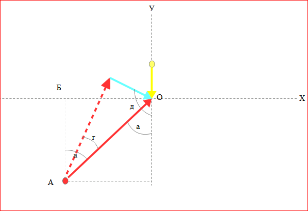

ОД =АБ*БС/ОС,
где
БС =АБ* tg(a-в/2)
А ничё ,что треугольник похож на "кирпич "?)))
//Программа определения условия подворота ракеты на цель
v2=600        //скорость ракеты в момент столкновения
a =27*3.14/180          // перевод в радианы угла столкновения
b=9/2*3.14/180          // перевод в радианы угла прицеливания
tg=tan(a-b)                 // тангенс разности углов
for t=0 to 30 step 1      // цикл по обратному отчёту времени от момента столкновения с шагом в 1 сек до 30 сек полёта ракеты
    L1=v1*t                  // расчёт длины пути цели за период времени
    L2=v2*t                  // расчёт длины пути ракеты за период времени
X= cos(a)*L2               // координата ракеты по оси Х
Y=sin(a)*L2                 // координата ракеты по оси У
lim=(X-tg*Y)/tg           // определение прицельной длины участка движения цели
if ABS(lim)<L1 goto K   // условие выхода цели из прицела
next t                          // конец цикла по времени
K:
print "повернуть ракету на 4,5 градуса влево"
STOP
в данном алгоритме нет ни замедления скорости ракеты от сопротивления воздуха, ни сноса ветром. Это просто болванка, на которую будем всё это навешивать.
Но уже можно сделать следующие выводы:
1. Угол столкновения, при котором цель будет находится на границе прицела составляет 40,23 град
2. При уменьшении угла столкновения менее указанного ракета может лететь прямо без подворачивания всю дорогу.
3. При величине угла столкновения больше указанного ракета всё время должна будет подворачивать
4. Увеличение скорости ракеты в момент сколкновения более 600 м/с увеличит границу прицеливания (не нужно подворачивать)
5. Уменьшение скорости ракеты в момент столкновения менее 600 м/с уменьшит границу прицеливания (нужно подворачивать)
Теперь можно занятся и ветром.
Ветер имеет скорость и направление. Он тормозит или увеличивает скорость ракеты, но главное - сдувает её с пути истенного.
https://upforme.ru/uploads/0016/23/c6/2/972427.png
Т.е., чтобы столкнутся с целью под заданным углом ракета должна лететь (красный пунктир) с компенсацией сноса ветром (голубой вектор).
Нас интересует угол "г" -угол компенсации сноса .
Для этого нужно по двум сторонам (скорость ветра и скорость ракеты) и угла между ними (разница углов направления ветра "д" и угла столкновения "а") найти угол "г"
Этот угол десятые доли градуса .Тебе они интересны ?
47
Да, уже понял, что это мало! :(
48
E-МАЕ
-нам Ваши предположения совершенно неинтересны.
Да-это предположение ,оценка .Посмотри ,как сносит БОИНГ на эшелоне .А ракету будет сносить многократно меньше .У неё нет вертикально  оперения .
49
УЧЕТ ВЛИЯНИЯ ВЕТРА НА ПОЛЕТ НЕУПРАВЛЯЕМЫХ РАКЕТ И СНАРЯДОВ
Похоже, что я выбрал не верный вариант сноса ветром! :(
При указанной выше схеме меняется угол встречи. А нам нужно выдержать угол в 27 град!
Будем использовать параллельный снос.
50
Итак, мы с Раливом решили, что для того, чтобы ракета подлетела к цели под определённым углом  под действием ветра, нужно чтобы за секунду до этого ракета уже находилась в точке ветрового смещения. Трудно объяснить -проще на схеме показать
https://upforme.ru/uploads/0016/23/c6/2/975814.png
Т.е. исходим из того, что за секунду до столкновения ракету ветром сносит не из точки "А" , а из точки "А1". Т.е. она летит под углом 27 град к курсу цели и постоянно смещается по оси Х.
Конечно, она будет смещатся от ветра и по оси У: если ракета летит на ветер, то смещение будет вниз по схеме, а если по ветру - то вверх по схеме.
Т.е. нам нужно найти новую точку место положения ракет за сек до столкновения.
Искать будем на основании указанного треугольника:
Сторона А1А равна скорости ветра.
Угол А = углу направоения ветра относительно направления движения цели (ось У) - 90 град. (Если азимут ветра > 90 град)
Тогда к безветренным координатам положения А нужно будет добавить /отнять размеры катетов треугольника.
В нашем случае к координате А по Х нужно добавить АЕ, а по У - отнять ЕА1.
Новая координата точки, где находилась ракета за сек до встречи:
А1(Ах+скор.ветра*cosА; Ау - скор.ветра*sinА)

да, Ралив прав - нужно ближе к нашему случаю брать модель. Ветер на высоте 10 км был 20 м/с, с направлением 45 град. Это практически  навстречу в правый борт боинга и попутно ракете в левый борт.
На схеме это будет примерно так
https://upforme.ru/uploads/0016/23/c6/2/147697.png
Расчёт будет почти такой же, за исключением угла треугольника
Угол А = 90 - угол направления ветра к оси У (угол ветра < 90 град)
И точка в которой находилась ракета за сек до столкновения  будет по оси Х будет как и в первом случае, в по оси У больше на ЕА1.

ПЭ на земле, тангаж 15, красное - приход ракеты по азимуту 310, голубое - по азимуту 0.
https://upforme.ru/uploads/0016/23/c6/9/925787.gif
По описанию: "Металлические кусочки... мелкие куски по крыше сразу пошли, а потом уже как пошло лететь".
Где еще можно рассчитывать отыскать ПЭ, как не на крышах? Но такая "россыпь" может быть только в этих "полосах концентрации".
Расположение дома Петра Литвиненко, которое указал Бутблек - никак на приход ракеты с Юга не тянет, а вот со стороны Снежного - вполне.
https://upforme.ru/uploads/0016/23/c6/9/251669.gif
Особенно если вернуть точку поражения поближе к Last FDR (ну еще бы немножко увеличить Cx ПЭ - на картинке не отражено).
https://upforme.ru/uploads/0016/23/c6/9/333474.gif

Нен упорствует, принуждая нас принять неверный алгоритм наведения
https://ipic.su/img/img7/fs/Image-1.1595768135.jpg
Но мы будем считать по другому:
https://upforme.ru/uploads/0016/23/c6/2/231975.png
выстрел туда, где был боинг в момент старта ракеты.
И пусть через 14 сек полёта происходит замыкание контура самонаведения  - боинг всё равно находится в области прицеливания. С этого момента ракета начинает "загонять" отметку в центр прицела (самонаведение). Мы можем это сделать 1 раз в сек, хотя ракета делает эту коррекцию чаще.

Само собой, прежде чем замкнуть контур, нужно захватить цель. Когда - не суть. Ибо. ГСН видит, что равносигнальное направление на цель начало сильно отклоняться от расчетной линии визирования. Действия?
1. Печально сопровождать взглядом, поворачивая вслед голову (антенну), надеясь, вдруг потом догоню, если цель не повернется вообще на 90 или 180°.
2. Замкнуть контур и скомпенсировать ошибку - ибо ракета априори не знает это ошибка прицеливания с какой-то неучтенкой, или цель приняла своим СПО сигнатуру подсвета и начала противоракетный маневр, и чем раньше установленного полетным заданием Тэт замкнется контур, тем меньше будет ошибка (в данном случае и угол между осями). Выполнить предназначение по выполнению боевой задачи или уподобиться инфантильной дурочке с девизом "Уходя уходи"?
Но в любом случае. Тэт=14с и ошибка макс 4.5° - наихудший вариант, который приведет при Ту=27с к максимальному углу между осями без учета ветра для ракеты 14° или 12.5 с учетом либо макс 12.5° для Ту=33сек
