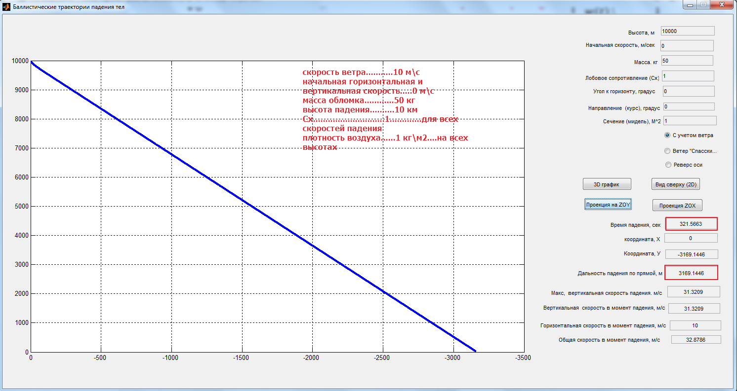

Свою глупость перенесли в другую тему? Про какую говорите точность? У вас на картинке локусы должны быть с надписями, чтобы было известно с какими начальными условиями построены Локусы. В теме мат. моделирования я по этому поводу сделал вам замечание, но вы, сбежав в другую тему, продолжаете нести чушь!
Отредактировано oper (2020-09-30 14:01:42)
время падения.............321,56 сек
смещение...................3169 м
http://upforme.ru/uploads/0016/23/c6/51/393110.png

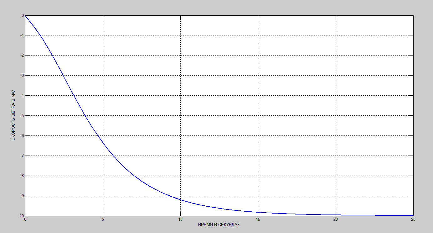

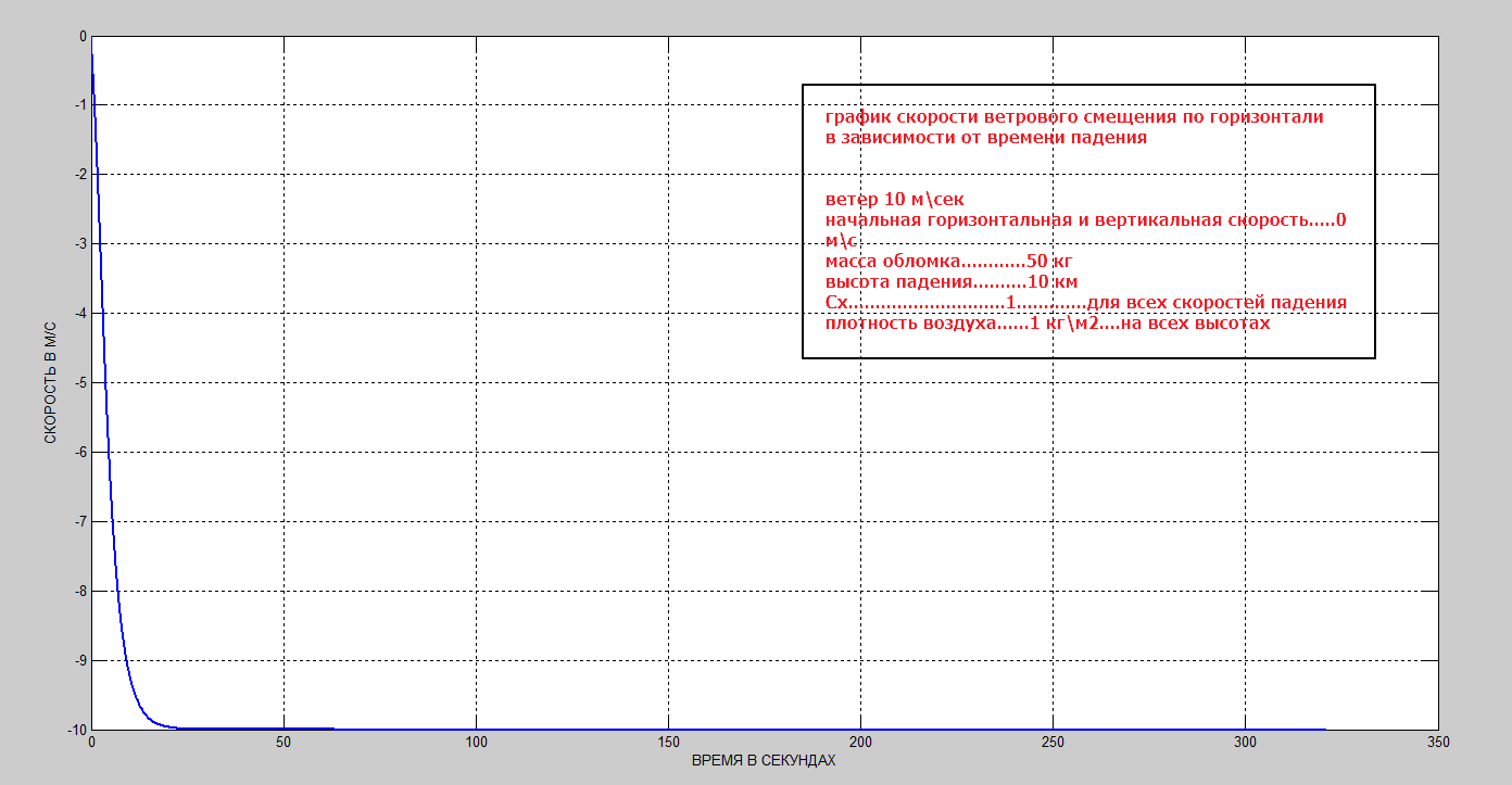

Просили график скорости ветрового смещения по горизонтали в зависимости от времени падения
http://upforme.ru/uploads/0016/23/c6/51/943679.png
таблица (шаг 1 секунда)

Можете сделать этот график на временном интервале (0 - 25) сек
Я выше загрузил таблицу с шагом 1 секунда. До 63 секунд идет набор скорости. а затем она устанавливается 10 м/с.
Можете сделать этот график на временном интервале (0 - 63) сек?
http://upforme.ru/uploads/0016/23/c6/51/775887.png
график на временном интервале (0 -  63, 220000) сек
http://upforme.ru/uploads/0016/23/c6/51/207221.png
