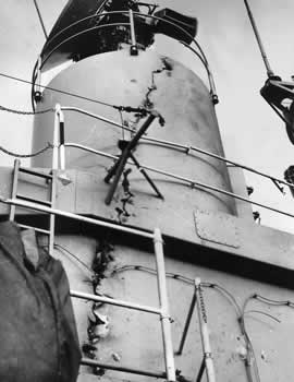

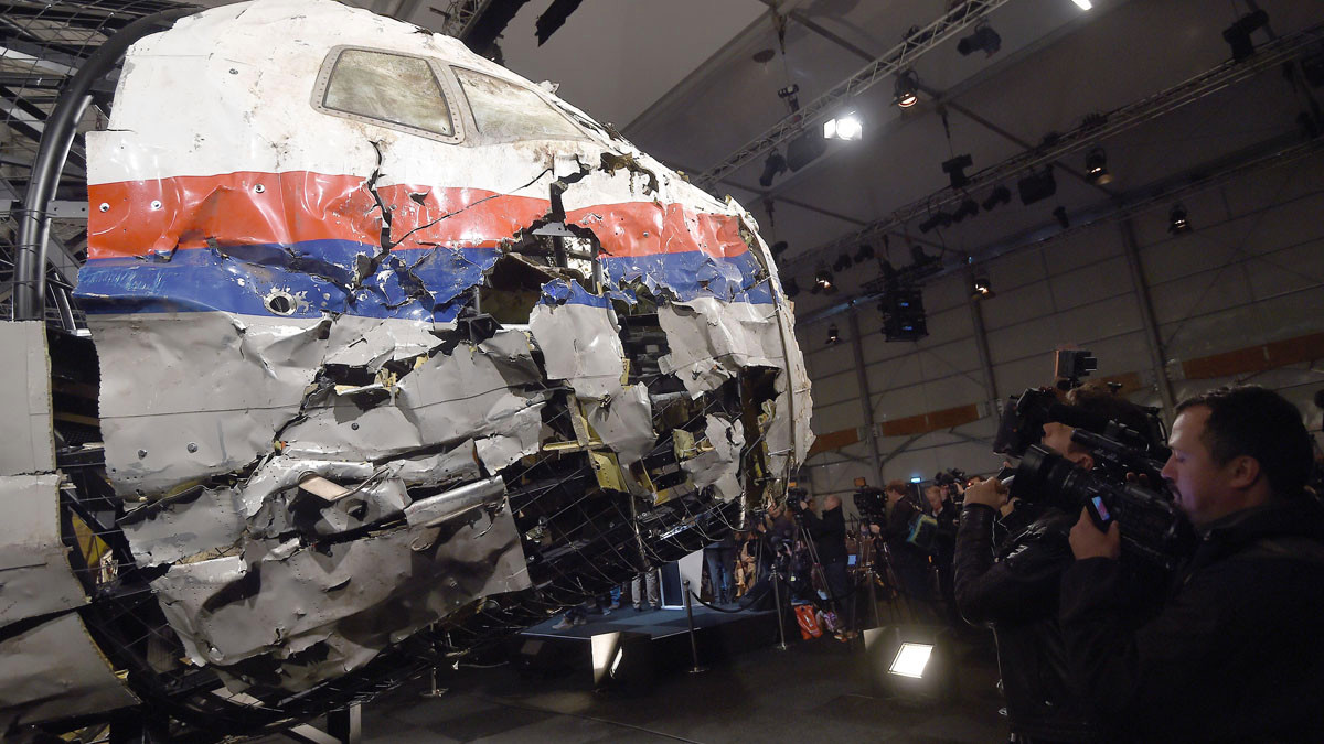

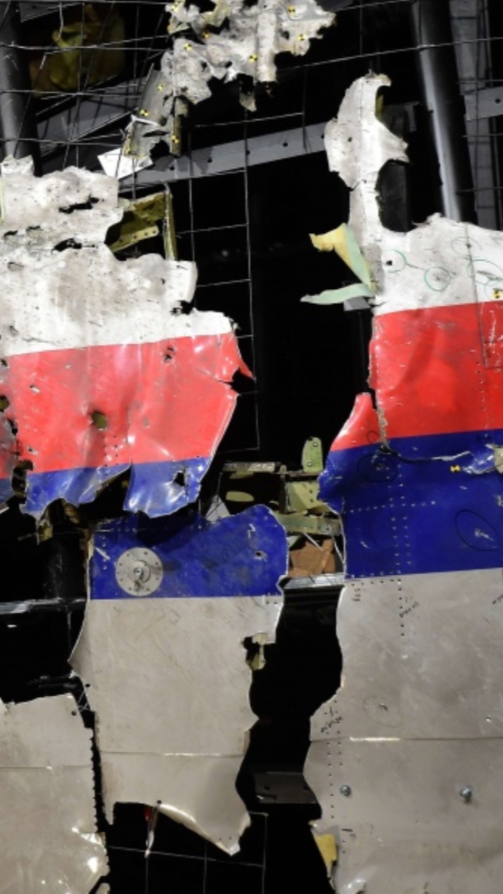

Это поражение американского эсминца ракетой AIM-7. Дружественный огонь, 1968, Вьетнам. Р-27 - это советская копия AIM-7.
http://upforme.ru/uploads/0016/23/c6/8/t23947.jpg
Это я так понимаю дружественный жест единомышленнику Акуличу. Зачёт.

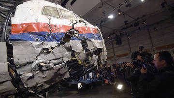

Теперь как бы ещё получить объяснение почему линии разрывов на боинге не могут быть сделаны подобным путём. Той части самолёта которая больше всего интересует конечно нет но можно и на том что имеем.Например тут
http://upforme.ru/uploads/0016/23/c6/8/t76533.jpg
Не похоже? По мне так никакой разницы. Нужен рисунок сваренных стержней? Да пожалуйста, расположите  поближе зачем то раздвинутые части.http://upforme.ru/uploads/0016/23/c6/8/t88229.jpg
Вопрос остаётся открытый. Акулич, Вы имели неосторожность заявить что на боинге нет следов поражения от стержневой бч. Каким образом Вы пришли к такому выводу?
Для визуального расширения площади поражения внешней обшивки боинга. ( С этой же целью на тридэ макет не выложили фрагменты обшивки, которые сверху кабины, с четкими на них следами  границы осколочных поражений.)
Для пущей иллюзии, что по боингу сработала БЧ массой у два раза больше, чем применена в действительности.
Сами понимаете, что не похоже. Но врёте, что верите. Не проблема найти и рассмотреть в высоком разрешении, и убедиться, что везде разрывы, а не пробития.
67
Согласен со Сложным  . Нет поражений от стержней . А ближе расположить обломки не представляется возможным ,В результате деформации листы  "съёжились " ,Линии разрыва получились широкими .
68
Не проблема? Жду тогда и от Вас в высоком разрешении следы повреждений от стержней, чтобы иметь представление между существенной разницей пробития и разрыва. Желательно под разными углами входа стержней

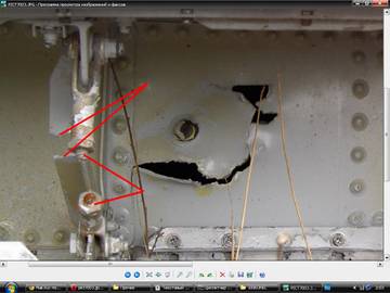

Вот это как считать- пробитием , разрывом или ещё чем? http://upforme.ru/uploads/0016/23/c6/8/t95902.jpg
Отредактировано Сепаратист (2020-04-01 00:26:26)
70
Отредактировано Сепаратист (Сегодня 18:26:26)
Кажется что-то надавило на лист изнутри . Он порвался .

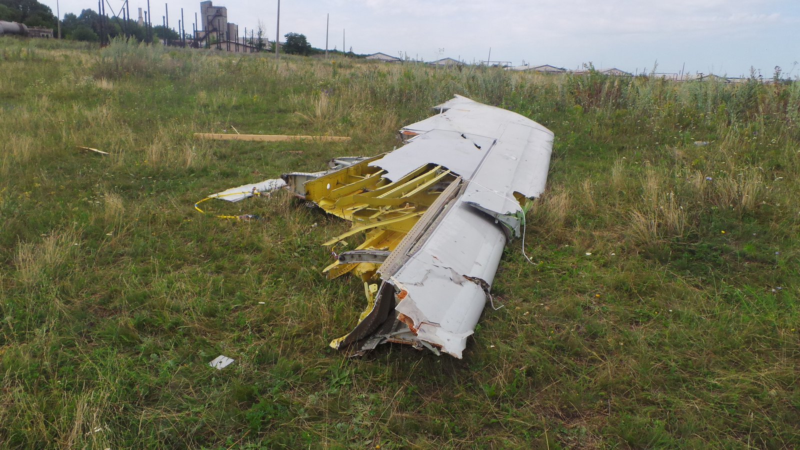

http://s7.uploads.ru/HzVjB.jpg
Ты оказался прав!
75
Ты оказался прав!
Я видел это фото у Бута . Есть сомнения .Не понятно ,как эта деталь вылетела из замкнутого пространства ? И вообще оттуда ли она ?

http://upforme.ru/uploads/0014/75/e6/2/20122.jpg
Я вижу следы сварки ,С обратной стороны что -то приварено ,Предполагаю ,что это штуцер .И в него что-то ввинчено ,или что-то вставлено . И место покрашено герметиком
81
Может по поводу сварки я и ошибаюсь ,но очень похоже на сварку . Дюраль конечно не вариться ,Но в самолёте используется не только он . В некоторых местах ставят чисто алюминий . Но какой-то силовой элемент за стенкой есть .
82
А мне кажется что это  действительно герметик.
83
Не думал что фотка получится такой гадкой. Знал бы вставил в дыру палку или подсветил из нутри.Это круглое выходное отверстие направленное на перебитые элементы. По форме напоминает кратер, высотой до см. У подножия видна деформация сморщенной краски. Там очень толстый слой.На самом кратере висело кольцо этой краски. Чтобы было лучше видно отверстие я это кольцо отодвинул влево,где оно ещё держалось( была эластичной), но как видим не помогло.Виднеющиеся белое полукольцо это оставшаяся краска на стенках кратера. Почему металл под краской выглядит чёрным не знаю. Тогда на это не обратил внимания- не было времени особо задерживаться.
84
Но ведь что -то надавило и образовался кратер .И давило сильно ,Порвало лист
85
Помнится, один из найденных элементов ракеты был найден в обломке. Логично предположить, что здесь он и влетел. Можно попытаться осветлить фото и рассмотреть, что там скрывается в крыле.
https://live.staticflickr.com/3912/14530823590_c91e7994f7_o.jpg
86
Это выходное отверстие. Входное было на месте оторванного предкрылка. И довольно крупное. Посчитали, что это кусок ракеты продырявил, но не было выходного. А его и не могло быть - энергия осколка потерялась уже. Но её хватило, чтобы выбить какую-то конструкцию в крыле.
Обрати внимание, что все повреждения на крыле - косые, а эта "краска" ровно по кругу выпучила - удар под прямым углом должен быть.
А черный металл вполне может быть или резиной или пластиком - втулка чего-то.
