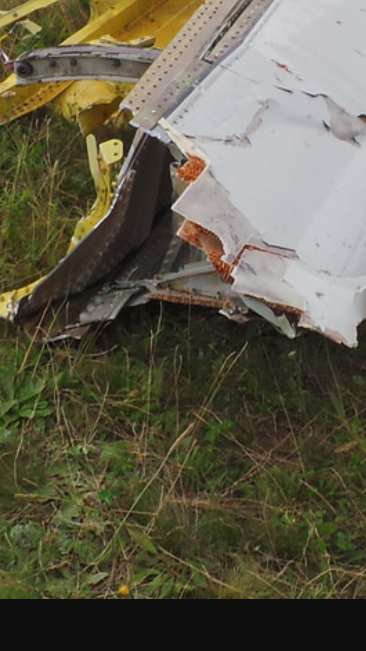

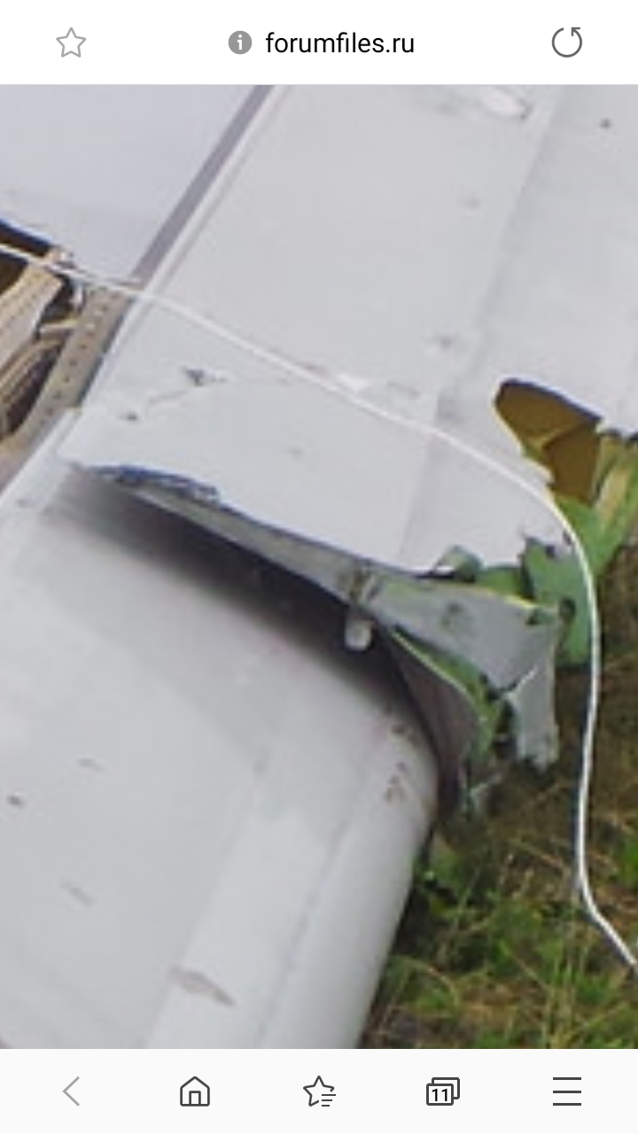

Это выходное отверстие. Входное было на месте оторванного предкрылка.
Это входное отверстие.
https://live.staticflickr.com/3858/14737369673_6b913906fe_o.jpg
98
Крупновато и непонятно.
Вот это место удара о землю
http://upforme.ru/uploads/0016/23/c6/8/t66961.jpg
Поэтому вот эти перебитые детали не имеют никакого отношения к падению этой части о землю.
http://upforme.ru/uploads/0016/23/c6/8/t73860.jpg
Входные отверстия оказались скрыты от глаз. При ударе о землю вот эта часть законцовки , ослабленная пролетевшими через неё объектами, сложилась в гармошку. Там и будут входные
http://upforme.ru/uploads/0016/23/c6/8/t73844.jpg

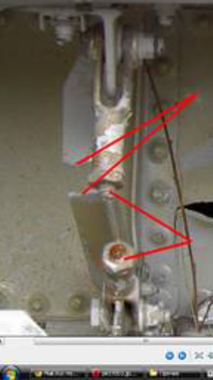

Могу ошибаться , но Два рядом стоящих элемента имеют одинаковую форму излома
http://upforme.ru/uploads/0016/23/c6/8/t40667.jpg

Плоская не перебита, она разорвана от нагрузки.
Могу Вас поправить- это не шина, это уголок.
Я Вам показал место удара.Это место с другой стороны обломка. То есть в этой части крыла нагрузки при ударе были минимальны.От какой нагрузки два рядом стоящие крепких элемента вдруг поломаны на одном уровне без видимой деформации в местах крепления? При этом с корпуса крыла есть выходные отверстия.
102
На растяжке в резьбовой части виден небольшой изгиб возле места излома. Разорвать (на растяжение) этот элемент не повредив места крепления невозможно.9 мм прут выдержит тонну. Там 10- 12 мм.
Отредактировано Сепаратист (2020-04-04 07:06:20)
103
Сепаратист, если хотите, чтоб я погадал, то разломано вследствие бокового смещения нижней части вправо из-за деформации конструкции. Наверное, материал не гнётся, а сразу ломается. Не знаю, что ещё можно сказать по фото такого качества.
Сомневаюсь. Только если болт потом выкрутили и ломиком расслоили обшивку (слева), и задрали кусок эмали вверх (справа).
105
Ну, осветли тёмную часть снимка, внутренность дыры, и увидишь сразу.
