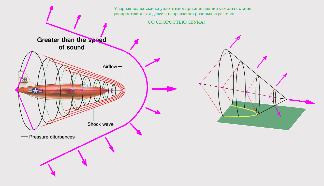

красивая картинка. Сделаем для первого кольца схему
http://forumupload.ru/uploads/0016/23/c6/2/517240.jpg
Всё правильно я изобразил?

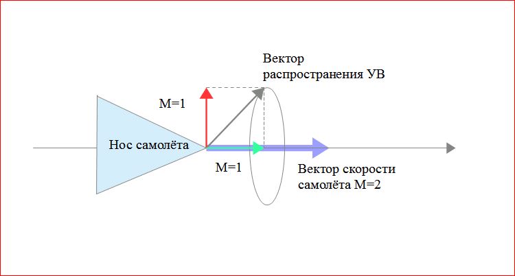

364
"Красная стелочка" - хрень от Сепаратиста. Неправильно! Ее должно провести перпендикулярно к образующей конуса. И это - серая.
Это не Сепаратист! Это разложение твоего вектора расходящейся УВ на две части: вперёд и в сторону.
Чтобы УВ начала расходиться нужна же какая-то сила толкающая её в сторону. Красный вектор и есть эта сила.

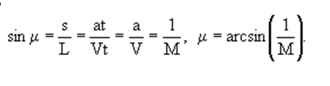

Еще раз! Направление ударной волны скачка уплотнения следует проводить перпендикулярно к образующим конуса, и к касательным, проведенным к скачку на криволинейном его участке.
http://forumupload.ru/uploads/0016/23/c6/2/588630.jpg
Да, это вытекает из формулы определения угла Маха: синус отношения противолежащего катета  (С) к гипотенузе (V).

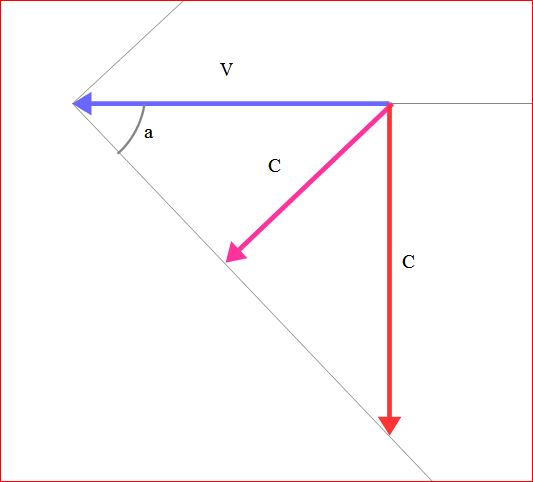

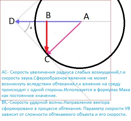

Ужас!!!!!!! Очнись! У тебя по красному лживому вектору Сепара скорость , которая может превышает скорость звука в несколько раз! Причём в абсурдной зависимости: чем меньше скорость самолёта, тем больше скорость ударной волны, и тем сильнее  удар.

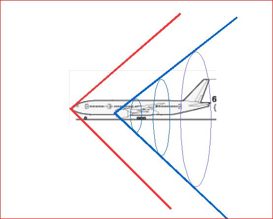

Правильно же так
Угол между образующей этого конуса (линией Маха) и направлением скорости полета называется углом Маха. Его значение определяется отношением пути s = at , пройденного волной возмущения со скорoстью звука за определенный промежуток времени t, к пути L = Vt, пройденному за это же время самолетом, летящим со скоростью V:
http://forumupload.ru/uploads/0016/23/c6/21/541309.png
Где М – число Маха. Число Маха является также одним из основных критериев аэродинамического подобия для случаев, когда нельзя пренебрегать сжимаемостью газа. В воздухе сжимаемость необходимо учитывать при скоростях v > 100 м/сек, которым соответствует число М > 0,3. При М < 1 течение называется дозвуковым, при М = 1 – звуковым, а при М > 1 – сверхзвуковым. На поверхности конуса Маха, будет происходить наложение волн возмущения, находящихся в фазе уплотнения. Поверхность конуса Маха разделяет пространство вокруг летящего самолета на две области – возмущенную внутри конуса и невозмущенную вне его.
Источник http://old.as-club.ru/kurs3/aero/html/kurs_559_0.html
Правильный вектор розовый. (Но впереди самолета даже у косого скачка сфера: криволинейный участок. Тем более -- у боинга-777-200. Тем боле на скорости звука, когда имеет место прямой скачок уплотнения.)
http://forumupload.ru/uploads/0016/23/c6/21/t616525.png
Волна самая мощная впереди самолета.

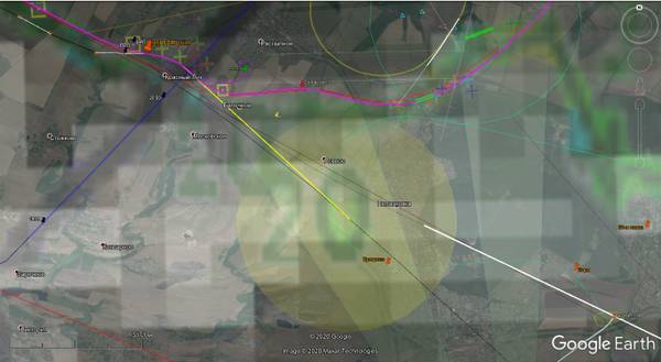

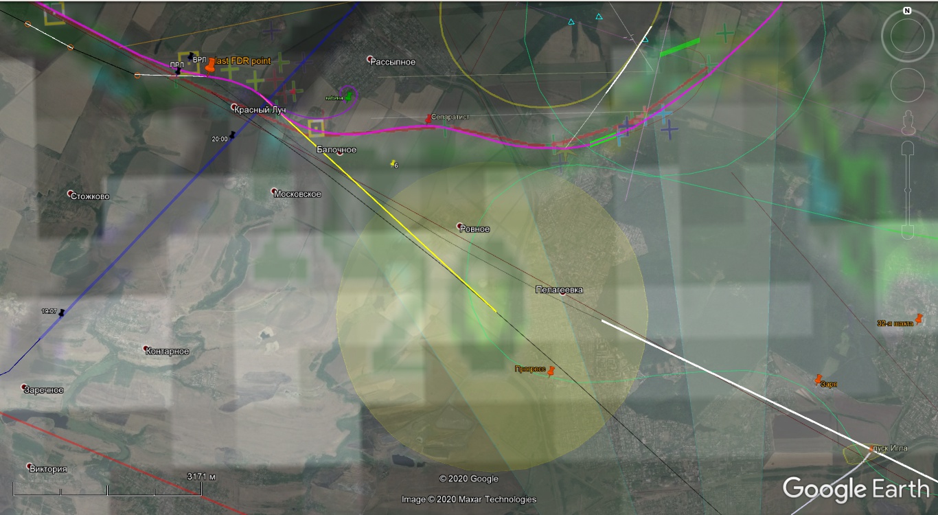

Эпицентр баха боинга..
http://forumupload.ru/uploads/0016/23/c6/21/t718234.jpg
http://forumupload.ru/uploads/0016/23/c6/21/t268243.jpg
Отредактировано Спасский (2020-04-24 05:39:59)

Дай координаты этой точки

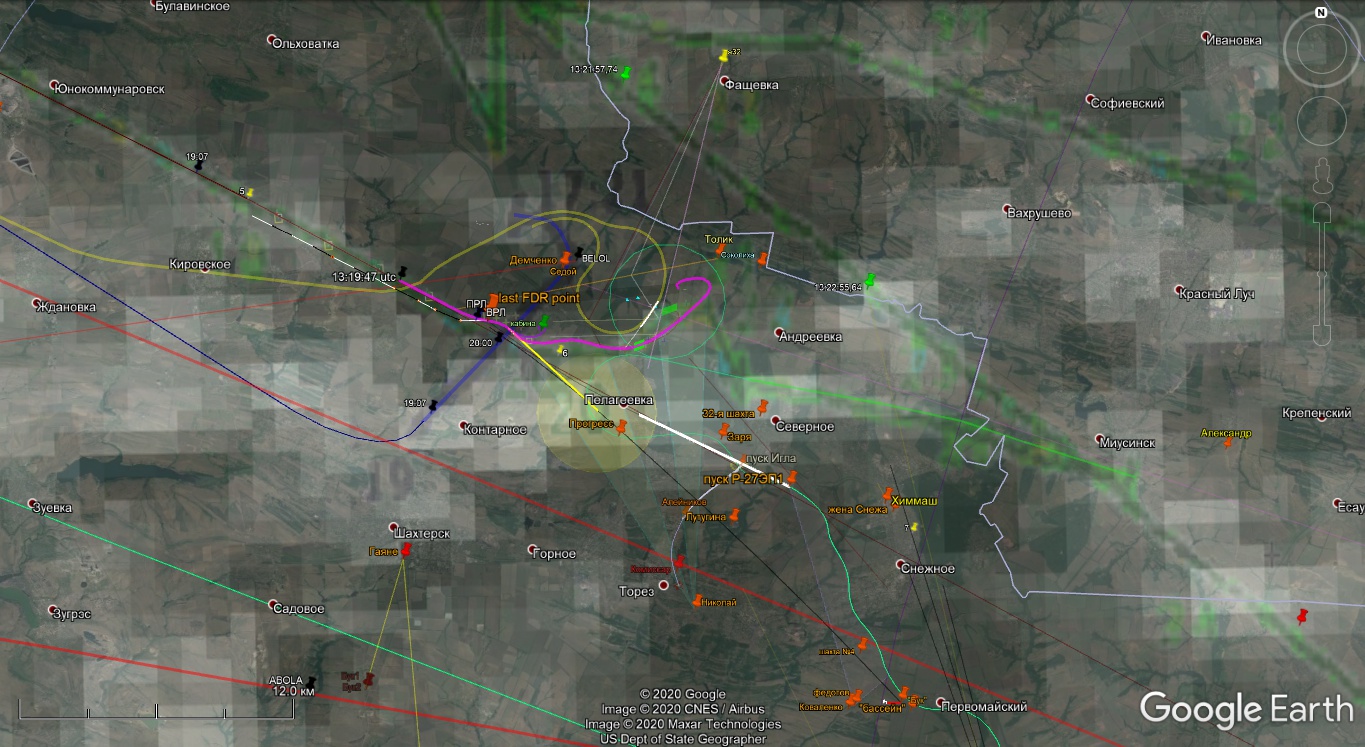

Где тут что.???
Отредактировано Ралив (Сегодня 19:56:05)
Разбираемся

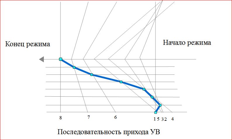

http://forumupload.ru/uploads/0016/23/c6/2/318096.jpg

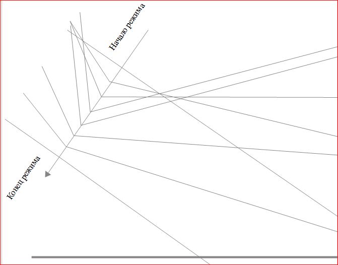

http://forumupload.ru/uploads/0016/23/c6/2/919318.jpg
Синие векторы  - направление распространения фронта УВ
Их размер - мощность (чем ближе к источнику, тем сильнее
Красная линия - одновременное положение линии фронта УВ.

Простой,  за меня извиняться не нужно. Вы даже не заметили как Вас одурачил последним словом Басар. Все о чём он говорит относится к распространению звука. В формулах используют значение скорости по двум причинам - распространение звуковых волн происходит сферически и скорость увеличения радиуса всегда постоянна. Называются эти волны - слабые возмущения. Для того чтобы производить какие то расчёты по углу маха или прогнозу скорость ударной волны невозможно использовать в формулах ,так как это величина переменная и зависит от многих факторов.Эта картинка использована Вами в извращённой форме
http://forumupload.ru/uploads/0016/23/c6/8/t353589.jpg
Я не знаю чем Вы руководствовались рисуя это, но никаким боком то что мы рассматривали к этому не относится .  У меня собственно последний вопрос к Вам с Басаром, можно ещё и Бута спросить. От них конечно ответа не будет окромя визгов, но от Вас надеюсь последует. При любых попытках вписать сферу в конус даже с бесконечно малыми размерами всегда останется вершина конуса не принадлежащая этой сфере. Какое явление формирует вершину конуса если звук туда в принципе дойти не может? Хочу напомнить что ударные сферические волны образуются исключительно взрывом.Их аналогию оппоненты пытаются внедрить в сверхзвуковое явление.
А если рисовать то только так
http://forumupload.ru/uploads/0016/23/c6/8/t58996.jpg
http://forumupload.ru/uploads/0016/23/c6/8/t795508.png
Лебедь,рак и щука.Непонятное удлинение фронта в непонятных местах.Тело раздвигает воздух боками а нос как лопата у бульдозера. Тошно даже смотреть.Хоть рисуй хоть не рисуй всё равно получишь ... звук и фронт.
Это же место образования ударной волны.Сказать что эта образующая скачка самая мощная всё равно что утверждать что вода мокрая.Эта единожды полученная энергия затухает по мере удаления от объекта.Если соль солёная,а небо голубое то да я согласен.
Отредактировано Сепаратист (2020-04-24 03:01:22)

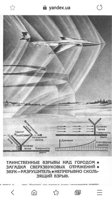

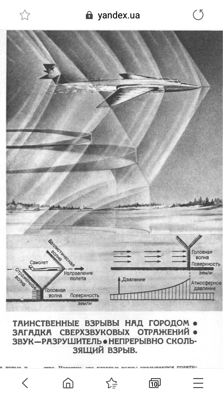

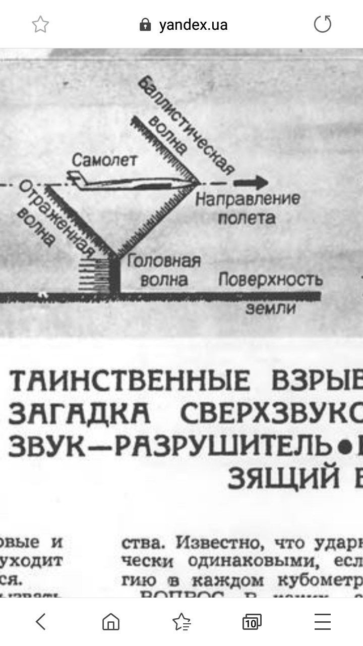

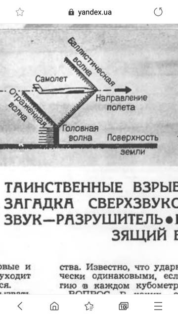

Исключительно для Бутблэка.
http://forumupload.ru/uploads/0016/23/c6/8/t715075.jpg
http://forumupload.ru/uploads/0016/23/c6/8/t476345.jpg
Отраженная волна. Третья теория? Ни под Вашу нормаль к фронту, ни под мою к оси движения это отражение не прилепить! :crazyfun:

Может быть я чего-то тут не понял, но получается, что скорость ударной волны тут меньше скорости звука. :(
Это больше похоже на скорость расширения "обруча".
