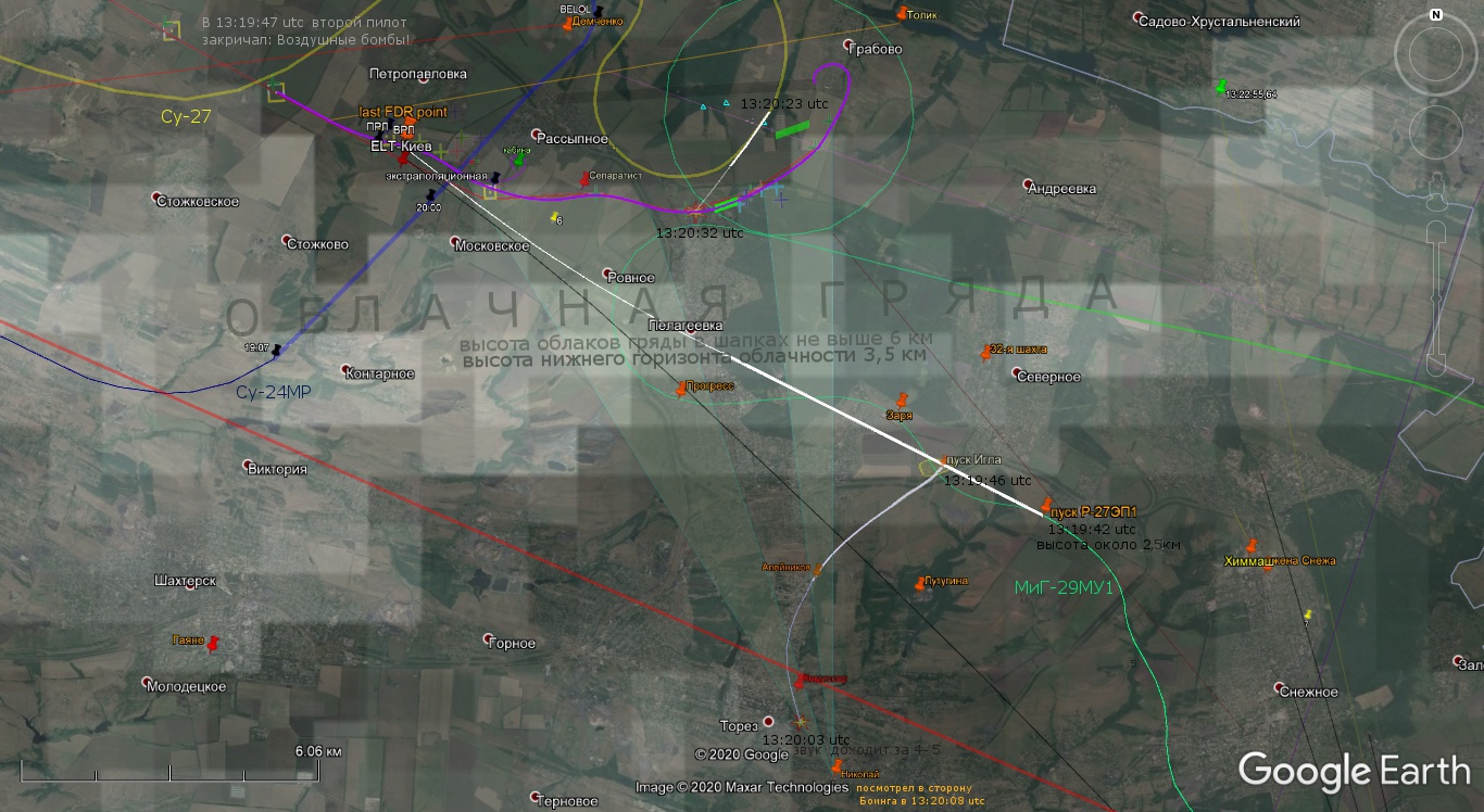

Формуляры на отметки показывают, что перерасчет наклонных дальностей в горизонтальные проводился при условии, что высоты этих отметок 10060 м.
А можно сделать пересчёт для других высот, таких, как указаны в Схеме Басара?
Формуляров на "крестики" нет, поэтому можно предположить, что перерасчета наклонных дальностей в горизонтальные для этих точек не было.

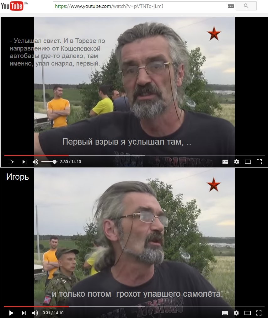

Зато есть показания свидетеля Николая, который посмотрел через большой просвет в сторону боинга в 16:20:08 (по киевскому времени) и увидел его летящим вниз по крутой траектории с дальнейшим выравниванием траектории через две-три секунды высоко над горизонтом
Опрашивавший Николая юзер, попросил его наривать трек падающего большого самолёта, который он видел, на имеющейся тогда в Гугл-Земле фотографии местности центра Тореза, сделанной без малого с того места, где работал Николай. Вот этот трек.

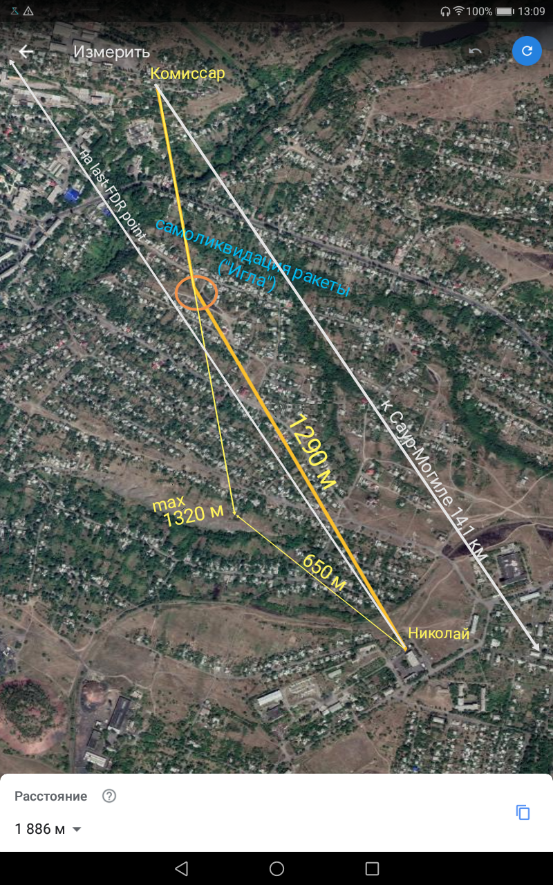

Свидетельствует Комиссар
http://forumupload.ru/uploads/0016/23/c6/21/t671961.jpg
https://img-fotki.yandex.ru/get/9067/98008940.0/0_12c0ba_20f531be_orig.jpg
Стрелка куда полетела ракета, нарисована Комиссаром (Игорь).
http://forumupload.ru/uploads/0016/23/c6/21/656954.png
Расстояние от места самоликвидации ракеты к Комиссару (1886-1290) = 596 м по земле.
https://www.politforums.net/redir/forei … 1586689694
(Николай о наших спорах не в курсе. Он, спустя год, просто-навсего рассказал то, что видел.)

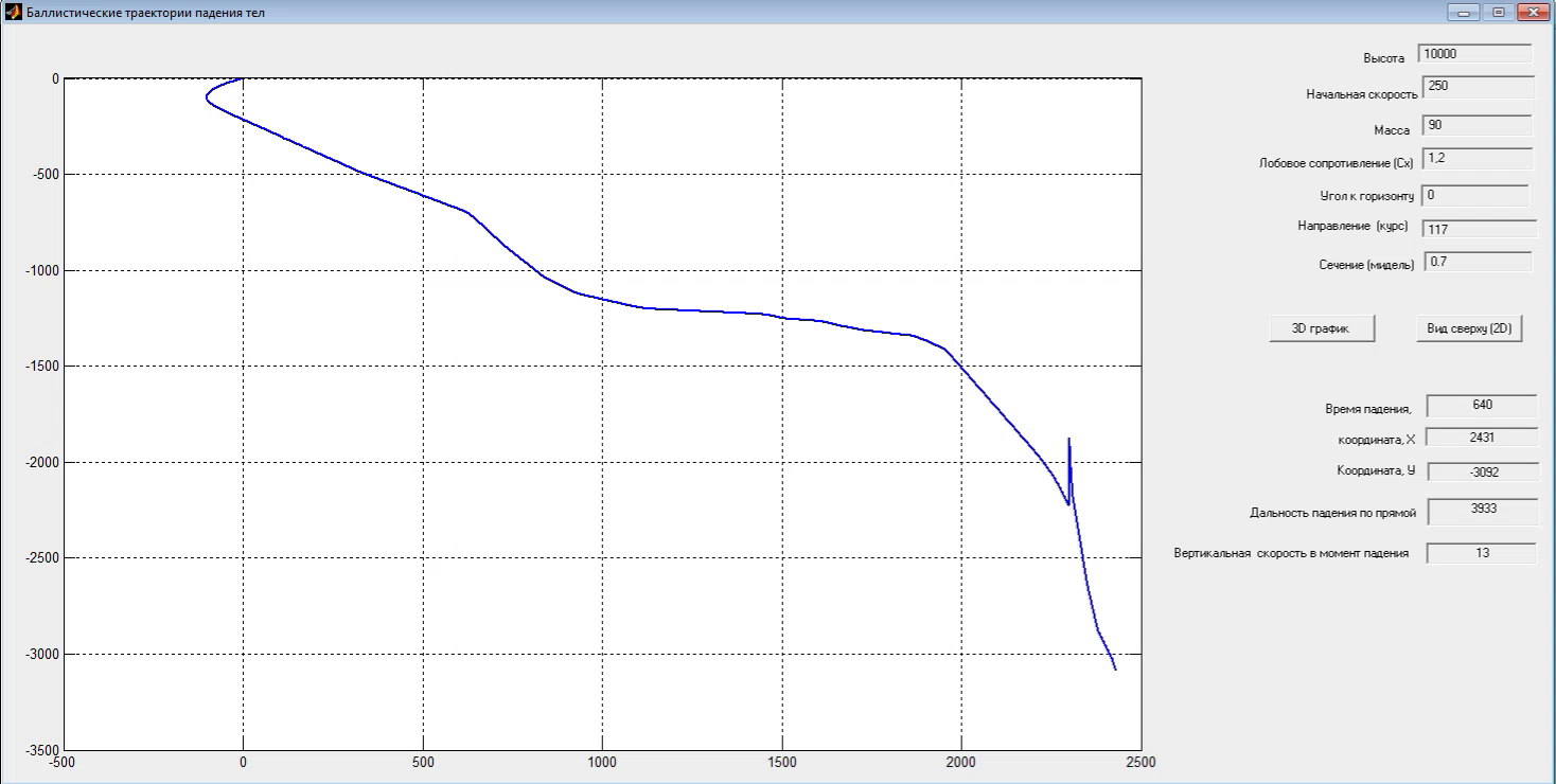

Имеются также данные о высоте боинга в районе третьей усть-донецкой отметки , восстановленные по тому, куда смотрят свидетели в момент обнаружения ими падающего боинга.

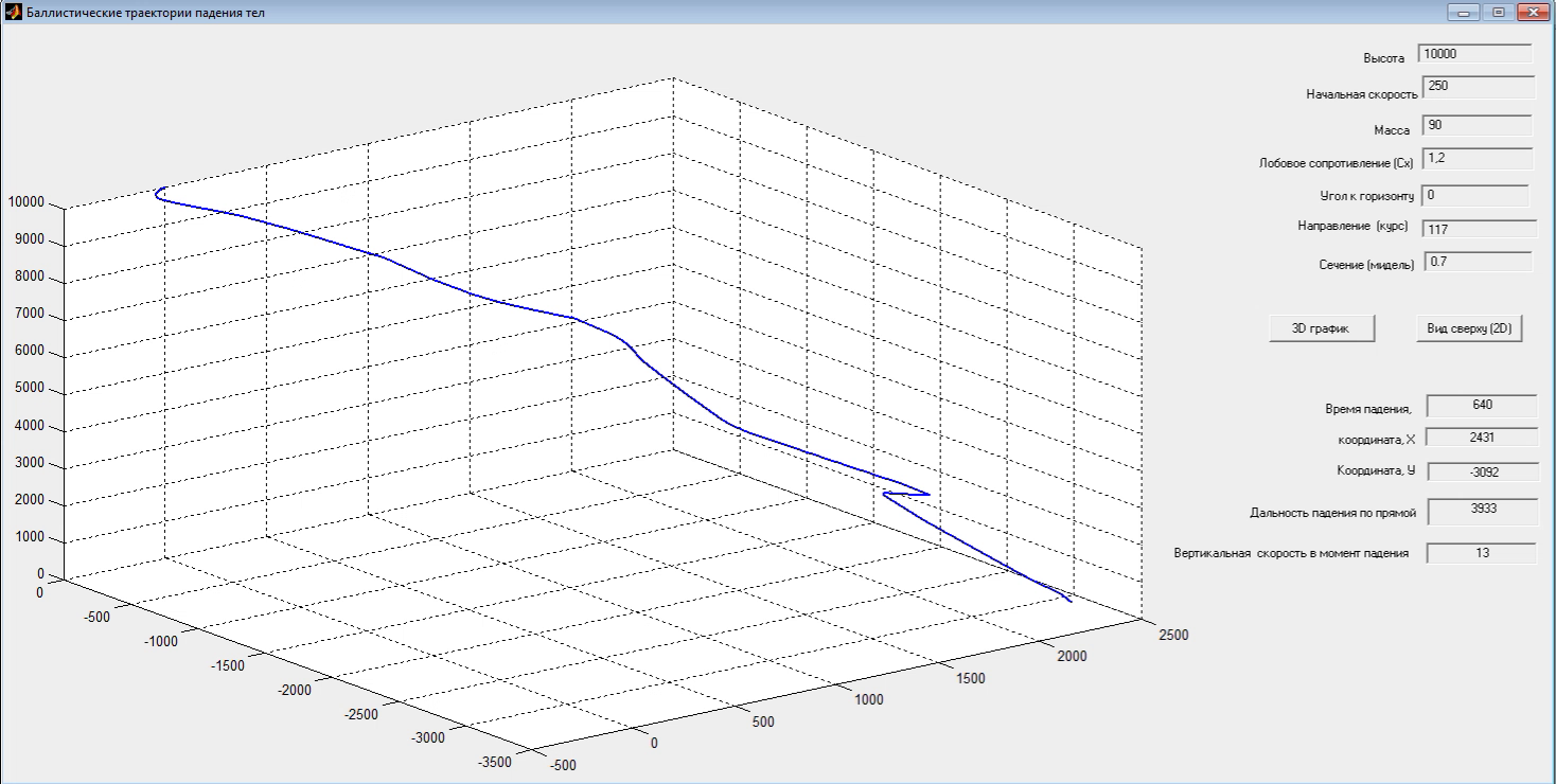

Расчёт максимальной скорости, которую развил боинг при падении.
https://glav.su/forum/4/2685/messages/5 … age5219262
Отредактировано Спасский (2020-04-26 02:45:10)

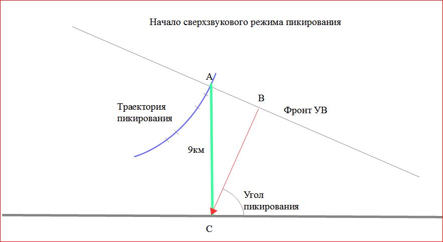

Определим, через какое время придёт УВ в первый момент перехода боинга в режим сверхзвука в точку на поверхности земли, находящейся по трассе падения в точке перехода.
http://forumupload.ru/uploads/0016/23/c6/2/746810.jpg
Синяя- трасса пикирования. Зелёная - высота над землёй начала режима свехзвука. Красная -  путь распространения УВ до точки проекции на земле. Серая - фронт УВ.
А - точка возникновения УВ, С - наблюдатель, находящийся прямо под точкой возникновения УВ.
Точка В найдена  построением перпендикуляра от С к фронту волны.
ВС - кратчайшее расстояние от С до фронта волны.
АС - высота боинга в момент перехода на сверхзвук.
Угол начала пикирования на сверхзвуке Басар  определил в 60 град.
Теперь у нас всё есть, чтобы определить время, когда фронт УВ придет в точку С.
Для этого нам нужно расстояние ВС разделить на скорость звука.
ВС = Косинус сопряженного с углом пикирования угла умножить на Высоту АС.
Сопряжённый угол = 90-60= 30град.
Косинус 30 =0,866.
Длина ВС =0,899*9км =7,8 км.
Время, через которое человек, находящийся под местом перехода боинга на сверхзвук, услышит самый сильный БАХ:
7800 м / 300 м = 26 сек.
Отредактировано Простой (2020-04-25 19:04:39)

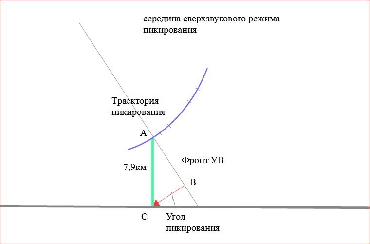

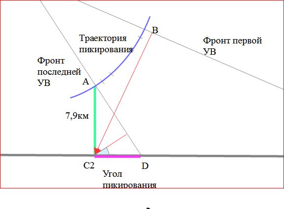

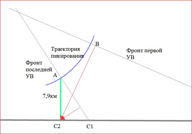

Теперь, опираясь на эту картинку,https://2017.f.a0z.ru/12/04-5672117-pic-21.jpg
Определим время прихода второго БАХ, связанного с окончанием сверхзвукового режима пикирования боинга.
Составим схему, аналогично для первого БАХа, но только на заверщающем этапе.
http://forumupload.ru/uploads/0016/23/c6/2/120534.jpg
Угол пикирования в этой точке траектории = 32 град.
Сопряжённый угол = 90-32 =58 град
Высота до источника волны  = 7,9 км.
Отсюда длина пути хода УВ до этого наблюдателя (С) составит 4186 м.
Возьмём среднюю скорость звука, предложенную Басаром = 320 м/с определим время от возникновения БАХа до его прихода в точку С  = 13 сек.
Отредактировано Простой (2020-04-25 21:32:19)

Простой! Фронт ударной волны прямого скачка  сферичен,  но в целом он направлен к земле вперёд (а не вбок, как у тебя, в следствие поражения рассудка бреднями  Сепара  ) )  Максимум же удара  прямого скачка - он в направлении продольной  оси самолёта в момент достижения им сверхзвуковой.
Ставишь остриё циркуля в место возникновения прямого скачка и расширяя раствор циркуля  изображаешь расширение ударной  волны  к земле.
Циркуль - это замечательно! Но можно и расчётными методами.
http://forumupload.ru/uploads/0016/23/c6/2/294712.jpg
Как явствует из этой схемы, в точке наблюдателя С1 будет слышен только один хлопок суперсоника (превышение самолётом скорости звука), а в точке наблюдателя С2  будет слышно два хлопка ( один - превышение скорости звука, другой, более слабый - торможение самолёта до звуковой скорости).
Осталось выяснить, за какое время УВ  из В дойдёт  до С2 , и тогда мы сможем определить временной промежуток между двумя хлопками.
У меня на схеме уже  показаны осевые уприблизительные направления фронтов для первого скачка и второго. Для эпицентра  первого скачка координаты на земле уже указаны! Тогда как  для второго скачка эпицентр смещен несколько на юго-восток. Это неважно! Пятно эпицентра суммарного ба-баха вытянуто туда на юго-восток, и всё! Я даже не знаю какую мощь в процентах от общей отобразил в желтом на карте кружке. По размаху не меньше 80-90% ослабления наверное.. Скажем, Сепару в уши бахнуло процентов с 75, наверное (с учетом того, что против хода.)
Промежуток между двумя хлопками я уже определил 0,25 секунды. (Смотрите в сообщении выше.)

Сначала определим на земле границу зон, где будет слышан один БАХ, и где два БАХа.
http://forumupload.ru/uploads/0016/23/c6/2/968141.jpg
Из схемы видно справа от точки D будет слышна только первая УВ, образованная при переходе самолёта на сверзвук, а слева от неё будет зона, где будет слышно два БАХа - начальная и конечная УВ.
Расстояние от С2 до D составляет при угле пикирования 32 град и длины пути УВ от фронта до С2 =4186м, составит 4936 м (через Косинус).
Отложив на карте местности расстояние в 4,9 км по земле назад по траектории пикирования от точки второй УВ  и проведя через эту точку перпендикуляр мы получим две области, в одной (левой) будут слышать один бах, а во второй (справа) два.

Простой, если вас заинтересует, то можно в новой теме опубликовать код программы и начать компьютерное моделирование. Программа написана в Матлаб - специализированная программа для математического моделирования.http://forumupload.ru/uploads/0016/23/c6/51/89267.png
Вид сверху.http://forumupload.ru/uploads/0016/23/c6/51/255140.png
