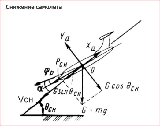

Ты считаешь пикирование, как полёт по горизонтали, без изменения S. Но при полёте по горизонтали сила тяжести направлена вертикально вниз относительно оси самолёта, а при пикировании - нет. Это то и включает в расчёты боковые площади  утюга. Что неизбежно вызывает увеличение лобового сопротивления и как следствие - замедление падения.
501
Вы где-то видели другие формулы? Тогда пожалуйста дайте ссылку и я скоректирую код.
Ну тут можно посмотреть (внизу страницы) https://poznayka.org/s77688t1.html
http://upforme.ru/uploads/0016/23/c6/2/t717751.jpg
