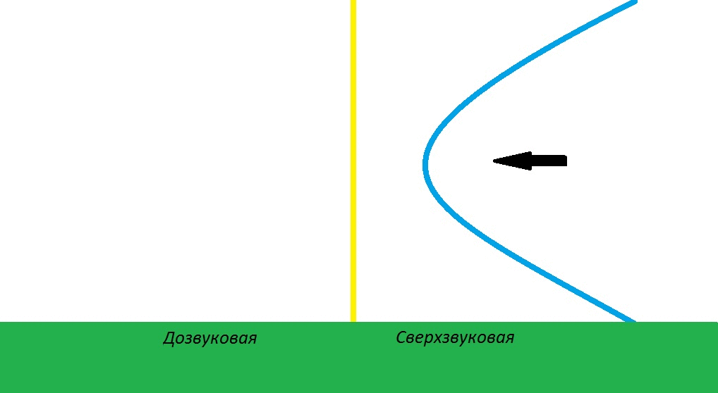

Это абсолютно ничего не меняет. Последнее место на земле где можно будет услышать бах будет ровно там где прекратится "производство" скачка. Конечно это не всегда может совпадать с носом объекта, так как не присоединённый скачёк может находится в сотнях метров впереди.

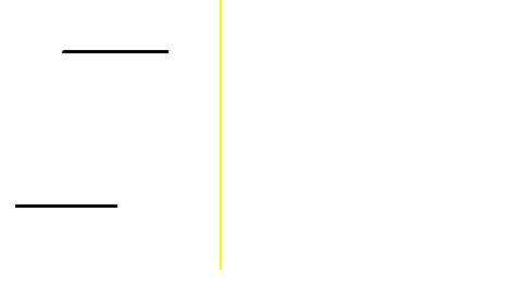

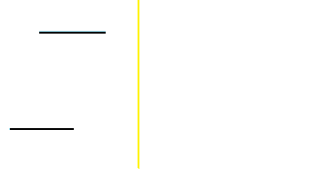

Рисунок для понимания. Жёлтая полоса может быть в реале толщиной в несколько км. Его можно только "удосконалыть" , но особо ничего не изменится

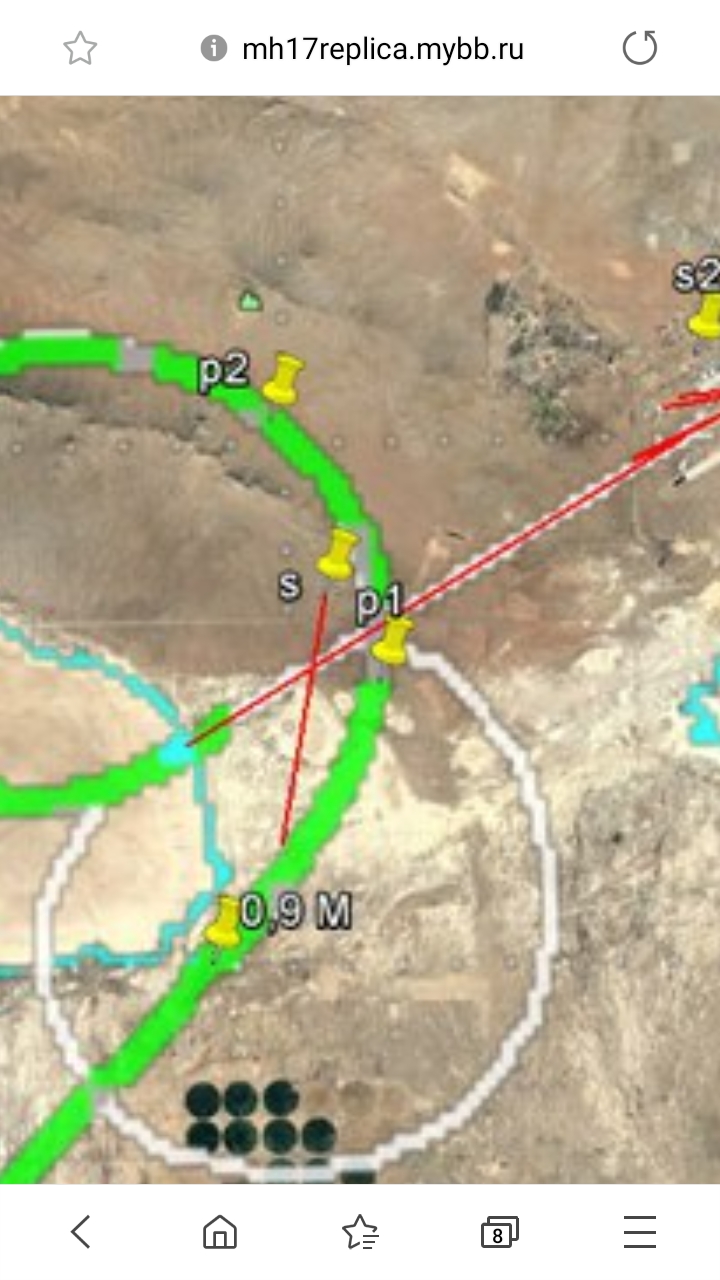

Я всё учёл,а ты не сделал так как я тебе посоветовал. Ударная волна пришла с места где р1.
Сепаратист в отличие от тебя я всё подсчитываю. Данные NASA о траектории этого  челнока смотри, да!
В таблице к нему указаны координаты места, над которым челнок перешел на дозвуковую скорость. Метка 0,9 выставлена по этим координатам. От нее далее по треку снижения отсчитываем 75 секунд пути и получаем положение челнока относительно камеры в момент, когда  бахи от него пришли к  ней.
В своё время я всё уже с хорошей такой  точностью  на порядок большей чем нужно хорошо всё подсчитал. (Вот эти данные NASA о траектории именно этого,  что на видео, челнока – я ведь их самостоятельно отыскал, не зная английского языка. (Меовотка даже не стал этого делать.) И приведши такое, вот, сногсшибательное доказательство моей правоты в этом вопросе,  окончательно заставил сдрыснуть с темы  даже самого Меовотку.. Он же до этого похожую на твою нёс херню. Кстати, не  один он. Мне пришлось поэтому для того, чтобы показать, что нефуй дипломированным звиздунам искажать законы природы, тем более, имеющие прямое отношение к тому, что произошло с боингом, рассмотреть в качестве доказательства бахов боинга бахи космических шаттлов, перед посадкой их на аэродромы.)

В таблице к нему указана координаты места над которым чеохлнок перешел на дозвуковую
Вот нахуя это тебе нужно. Ты начинаешь искать подтверждения своей теории через жопу. Я выше дописал что видно из видео . Бери считай. Я не знаю какое расстояние до того места

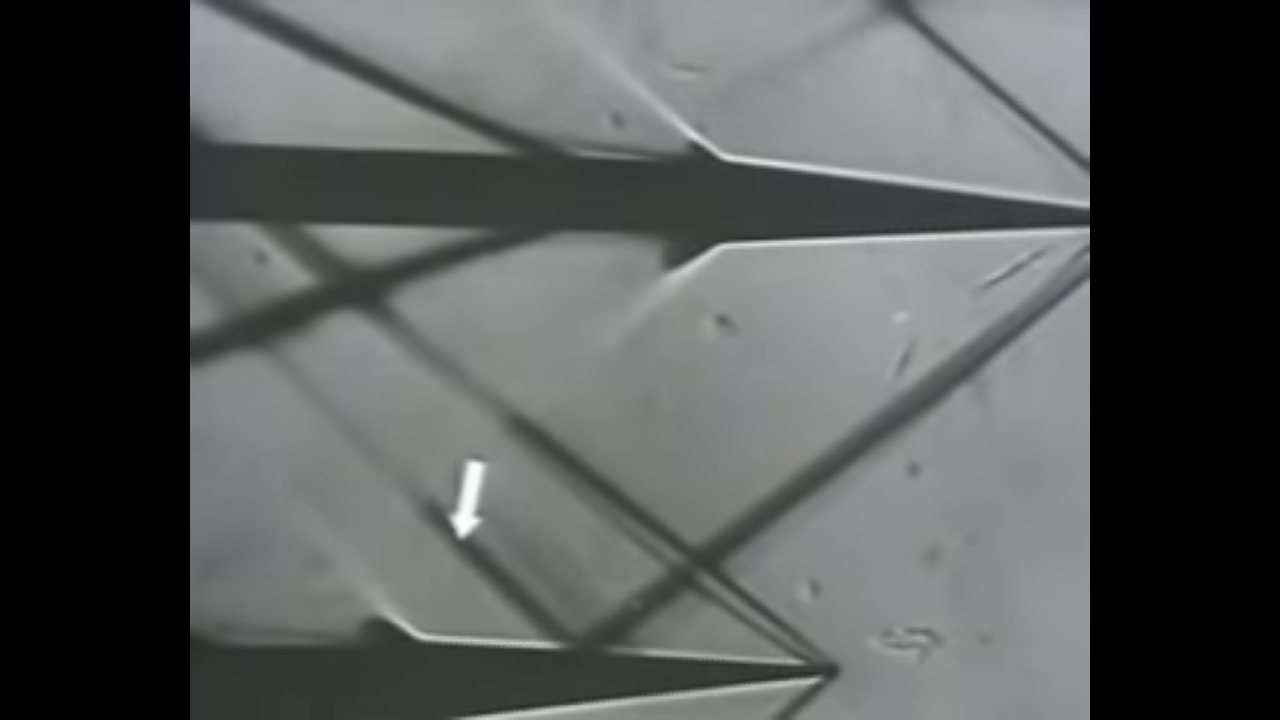

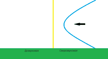

Нет, схема не верная. Басар правильно указал на ошибку. Синяя линия (граница распространения звука) будет сдвигаться вперёд и вниз/вверх (как и обычные звуковые волны). И на землю придёт вместе с гулом.
Сепаратист, внутри конуса тоже есть "красные сферические волны -звук". Нарисуй их тоже в движении, и станет виден механизм распространения звука по земле при снижении скорости самолёта.
172
А между скачком уплотнения и ветром что.???
Разрежение там. Которое быстро заполняется воздухом, которого много за УВ.
Ралив откуда ты взял этого "предвестника"? "Эксперт" Антипов сказал про него?
173
- это в 10 км от самолета разряжение.???
Нет конечно! Зона сжатия образуется из воздуха, а если где чего прибывает, то значит, где-то убыло. Зона разрежения следует за зоной сжатия, но она более широкая, чем зона разрежения. И она сразу, эта зона, ЗАПОЛНЯЕТСЯ ОКРУЖАЮЩИМ ВОЗДУХОМ! Кто-то дал аналогию с катером - эта та же самая гидродинамика. Только вода в 250 раз плотнее воздуха.
174
когда пик давления проходит через норму, там уже скорость волны =скорости звука.???
Смотря какой источник этого уплотнения воздуха. При сверхзвуковом переходе самолёта скорость зоны давления = скорости звука. При взрыве ВВ или сосудов высокого давления  скорость зоны давления сначала много больше скорости звука, а потом, при замедлении = скорости звука.
175
.Предположение для микрофона.
- после БАХ сверхзвука сразу гул самолета.
- после ударной волны взрыва тишина или ветер, потом раскат и треск
Согласен. Но во втором случае картина (длительность промежутка между эффектами) сильно зависит от расстояния.
176
Головной фронт движется со скоростью самолета.
По всей видимости, физика головного фронта не так проста.
Мы, похоже, путаем фронт распространение звука (конус Маха) с чем-то другим :(
177
Басар правильно указал? Может Вы поможете ему изобразить каким образом это будет происходить? Если понимаешь процесс то кроме подобранных слов его вполне реально можно изобразить, но пока вижу только свои "шедевры". Говорите вперёд? Ну давайте посмотрим как движение ударной волны ведёт себя при отражении.Вот скрины из трубы
http://upforme.ru/uploads/0016/23/c6/8/t12792.jpg
http://upforme.ru/uploads/0016/23/c6/8/t234454.jpg
Видно белую стрелку, которая указывает на до и после отражения? Как Вы думаете двигается любая взятая в этом фронте УВ точка? Могу помочь сразу потому что другого решения не существует. Не ну если Вы сможете то рад буду посмотреть.А пока только так как на моей гениальной гифке
http://upforme.ru/uploads/0016/23/c6/8/t943506.gif
Вы же не ослеплены своей неприкасаемой версией и поэтому должны заметить что эта точка в точности воспроизводит фронт как до так и после отражения как на скринах.
Если выбранную точку поместить на конец синей линии(не на этой, что на гифке,а на той которую обсуждаем) вверху, то она опустится ровно перпендикулярно движению объекта.
Отредактировано Сепаратист (2020-04-19 00:23:09)
