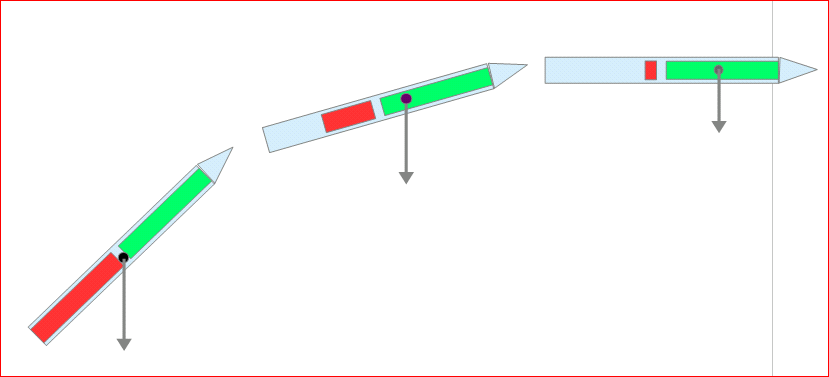

Так как я не нашёл причину перехода ракеты из вертикального в горизонтальный полёт, то для модели буду использовать самы простой механизм - смещение центра тяжести ракеты по мере выгорания топлива.
http://forumupload.ru/uploads/0016/23/c6/2/t72874.png
С целью уменьшения дисперсии центрирующей во время полета, камера сгорания расположена близко к центру ракеты и включает в себя более длинную газовую трубу.
это погволяет стабилизировать положение пуска до той поры пока есть толкающая сила двигателя.
Через 13 сек работы двигателя задняя часть ракеты становится лёгким хвостовым стабилизатором в рулями высоты и направления. А передняя, тяжёлая часть ракеты действует как обычный баллистический объект, стремящийся к земле.

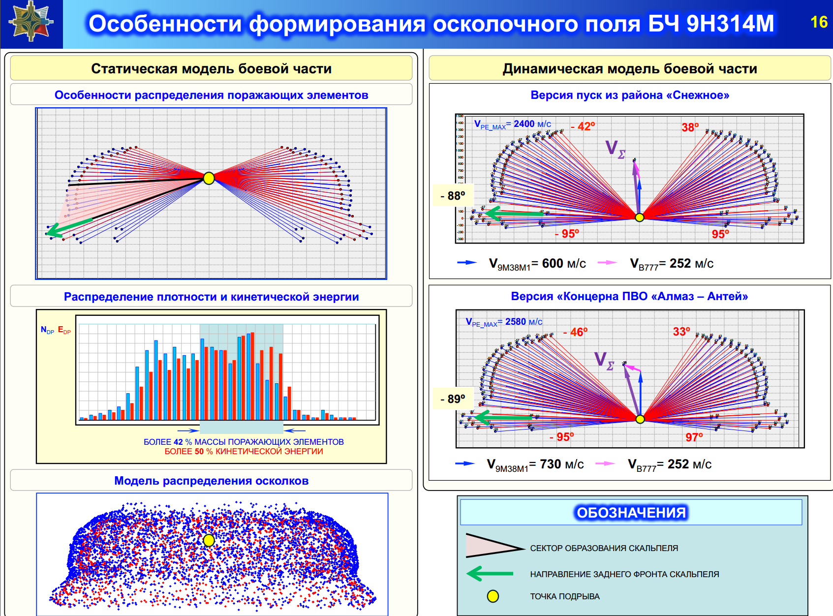

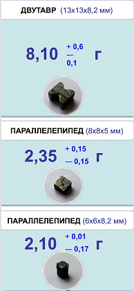

Для Вашей программы есть хорошая задача - нарисовать, как легли на земле поражающие элементы.
Входные данные - скорость (величина и направление) ракеты
Угол атаки ракеты.
Характеристики ПЭ - отсюда:
http://forumupload.ru/uploads/0016/23/c6/9/235117.png
Распределение скоростей- отсюда:
http://forumupload.ru/uploads/0016/23/c6/9/413270.png

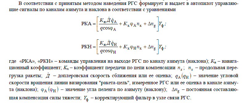

Модификация метода пропорционального наведения. В числителе есть ещё доплеровская (лучевая) скорость сближения или её оценка (скорее второе, бо в доплере будет включён ещё сегмент СОУ-цель, который никак не вычесть; видимо, он за константу принимается), в знаменателе - косинус угла пеленга (видимо, между направлением на цель и осью ракеты). То есть, чем выше скорость сближения и чем больше угол пеленга - тем круче маневрирование ракеты. И наоборот. Скорость, видимо, в относительных единицах, типа единица - это средняя расчётная скорость (возможно, после деления на некое q - там не разъяснено, что это). Очевидная цель модификации - увеличение вероятности поражения цели. Не сказать, что она сильно влияет на "пострунковость" траектории при неманеврирующей цели, но немного спрямляет её. Фактически это равноценно изменению коэффициента пропорциональности при полёте, скажем, от 5 до 3 (в нашем случае). Ну, ориентировочно. Там есть ещё один компонент, служащий, видимо, для защиты от излишних продольных перегрузок. Насколько я понимаю, у него отрицательный коэффициент (иначе как-то бредово получится), и он ограничивает крутизну манёвров. Соответственно, влияет в сторону большей кривизны траектории. Короче, на мои расчёты эта модификация не сильно повлияет. Угол подлёта окажется пусть даже на 1 градус меньше. Не принципиально. Я практически уверен, что Чекист на основе этой хрени писал про "пострунковость". Намеренно исказив суть. Как и всегда.

Среди ПЭ есть такие которые взлетали вертикально вверх и падали вертикально вниз, по расположению этих ПЭ на земле можно было бы определить верна ли точка LFDR. Но уже поздно. да и тогда никто бы не искал в тех районах вероятного падения этих ПЭ.
Таких мало, а вот если расчет не врет - есть коридор с большой концентрацией ПЭ для каждого направления.
Где прям по крыше стучать должно, если крыша подвернётся.
И вот именно такого очевидца припомнил Бутблек.
Чуть подкрутить - направление со Снежного, и никак не с Заррщенского...
