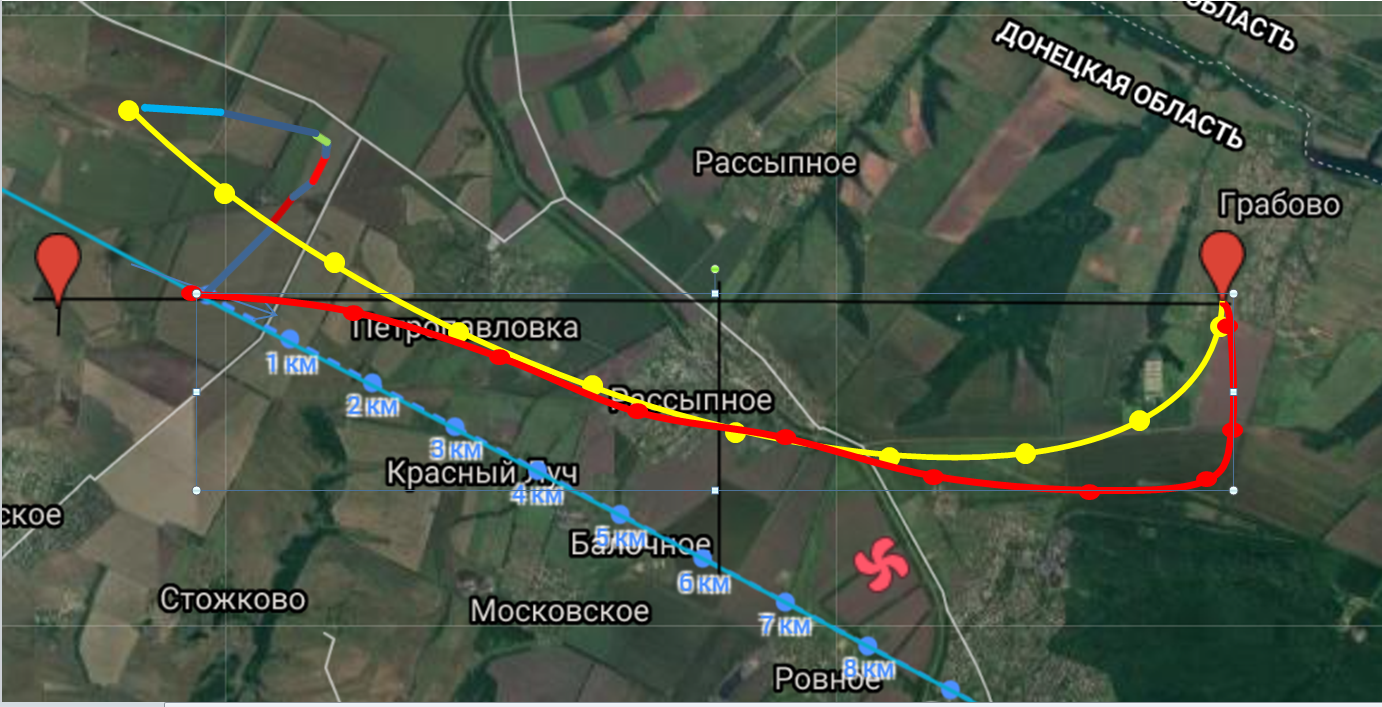

Это не моя трасса падения, а Бута, но считаю возможным указать ему на некоторые неточности (по моему мнению) в его обновлённом анализе радарных меток.
Вот его новый вариант
https://forumupload.ru/uploads/0014/75/e6/2/81987.jpg
Что в ней не так?
Мне кажется, что цветные участки, длиной равные скорости, полученной из  данных радара - не правильно. Эти данные скорости являются мгновенными скоростями , которые были получены при измерении радаром. Пока антенна совершает очередной поворот самолёт меняет скорость (уменьшает в нашем случае), и следовательно, и проходит меньшее расстояние  чем отобразил Бут.
Хорошая идея с вектором скорости , но этот вектор должен заканчиваться на следующей радарной отметке самолёта.

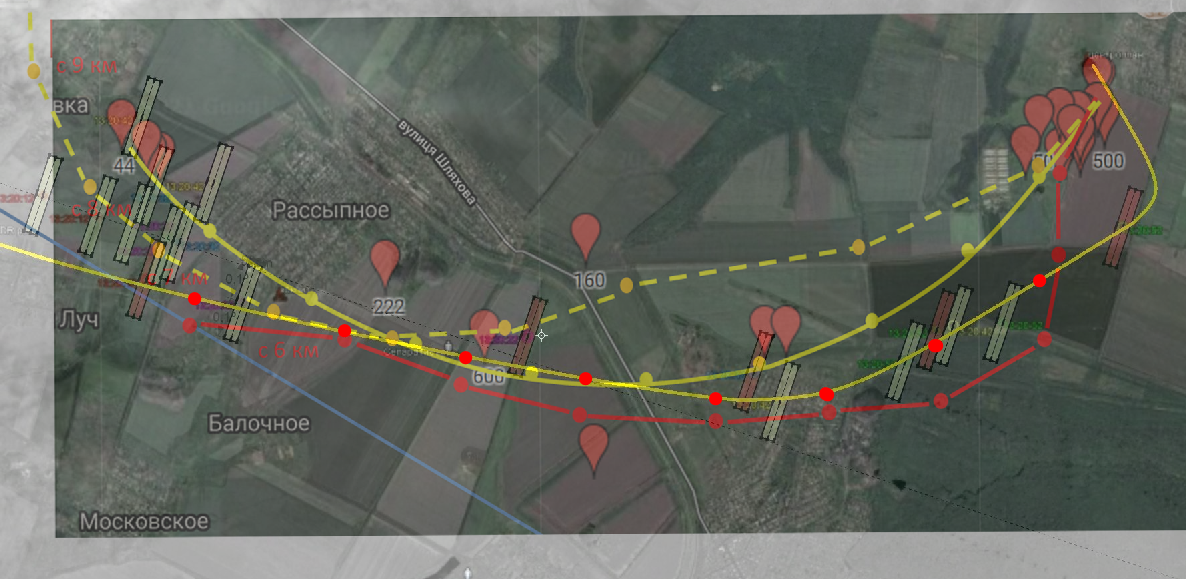

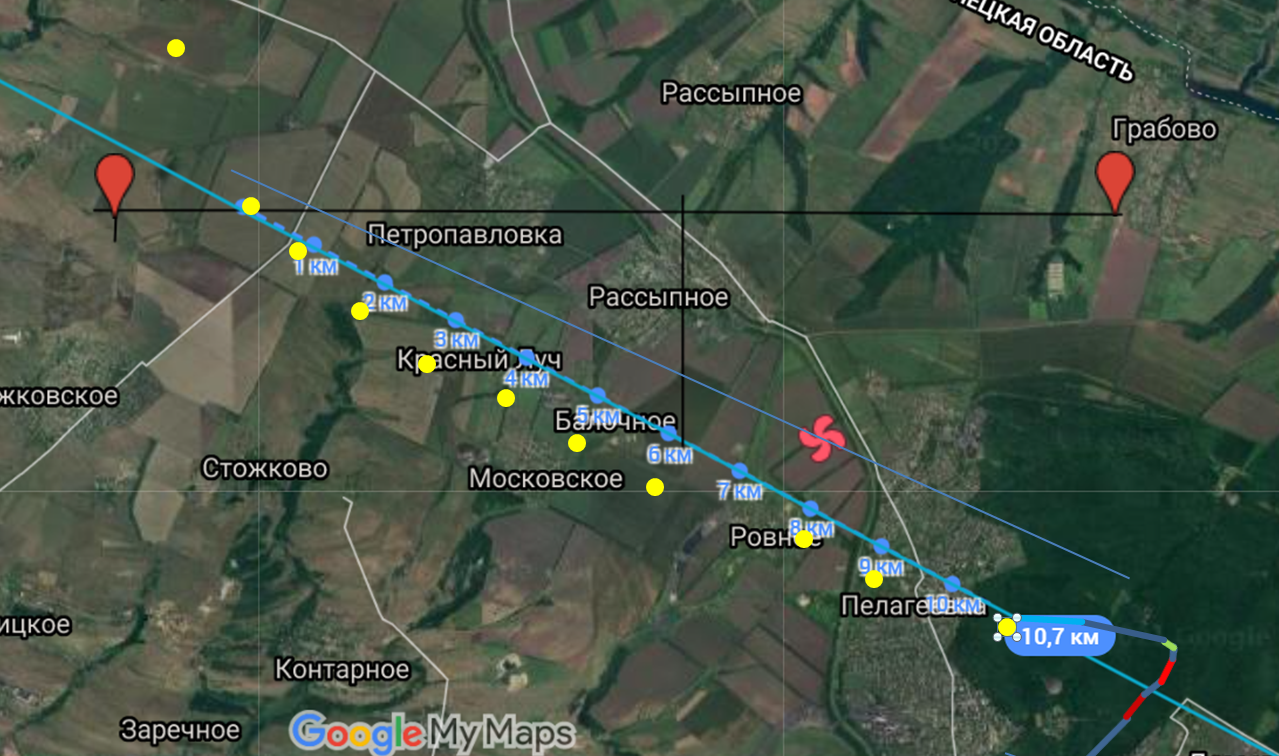

Попробуем определить траекторию падения, зная теперь про Локус Опера и про суммарное направление сноса для разных высот.
Первоначально предположим, что самолёт падает прямо по курсу на такое же расстояние, как до Грабово по прямой от места поражения, т.е. 10,7 км.  Получается, что на каждый километр потери  высоты самолёт по земле проходил 1,07 км Направление и расстояние сноса для каждого километра высоты мы знаем. По этим данным можно построить локус для случая, если самолёт падал по прямой, не меняя курса.
Вот как располагались бы обломки при таких условиях.
https://forumupload.ru/uploads/0016/23/c6/2/251779.png
167

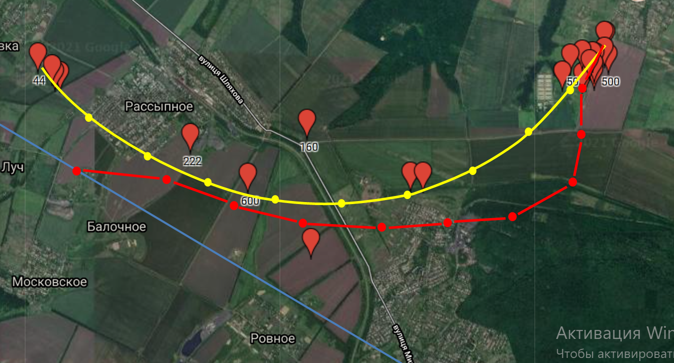

Определим траекторию падения, учитывая локус расположения обломков на земле.
Для пробы возьмём произвольный локус в виде изогнутой линии, которая дугой простирается от места самых северных обломков на земле до места падения в Грабово.
https://forumupload.ru/uploads/0016/23/c6/2/68308.png
На схеме это жёлтая линия.
Разобьём  эту линию на  9 равных отрезков (10 км высоты) - жёлтые точки.
Т.е. предполагается, что самолёт падает с постоянной скоростью, и поэтому за единицу времени пролетает одинаковые отрезки расстояния.
Теперь, используя шаблон ветрового сноса на разных высотах, определяем по нему где могла находится точка отделения фрагмента при определённой высоте, если конечная точка падения  находилась на локусе, в точке определённой высоты.
В общем, короче: красные точки соответствуют положению самолёта на высоте 10,9,8,...1 км.
Соединяем эти точки и получаем траекторию падения.
168
Определим трассу падения по локусу, который был построен по местоположению фрагментов на земле, которые указал на своей карте Ралив
Если по этим точкам провести  линию, то получается Локус тяжёлых фрагментов Ралив (желтая линия.
Разобьём эту линию на 10 равных отрезков (принимаем, что боинг падал с постоянной скоростью = 1 км потери высоты за 10 сек), и по суммарному вектору скоростей на разной высоте определим высоту, с которой фрагменты могли попасть на этот локус.
Получаем красные точки. Их соединение даёт примерную трассу падения.
https://forumupload.ru/uploads/0016/23/c6/2/t724108.png
Что не совпадает ни с одной из 5-ти трасс падения, которые указаны у Ралива на его карте, к сожалению :(
По этим фрагментам (вернее по получаемой по ним трассе падения) можно выделить несколько интересных зон.
1. Отрыв тяжелых фрагментов начался не в точке поражения.
2. Самолёт начал отклоняться от курса не сразу после поражения, но затем довольно резко стал заваливаться влево, но скоро уменьшил перекос и длительное время летел почти прямо с незначительным плавным уходом влево.
3. Но на высоте менее 4 км, когда он находился над Глуховским лесом,с ним что-то произошло, и он резко заваливается влево, практически под 90 град к прежней траектории.
4. На высоте менее 1 км он переворачивается и меняет траекторию вправо.

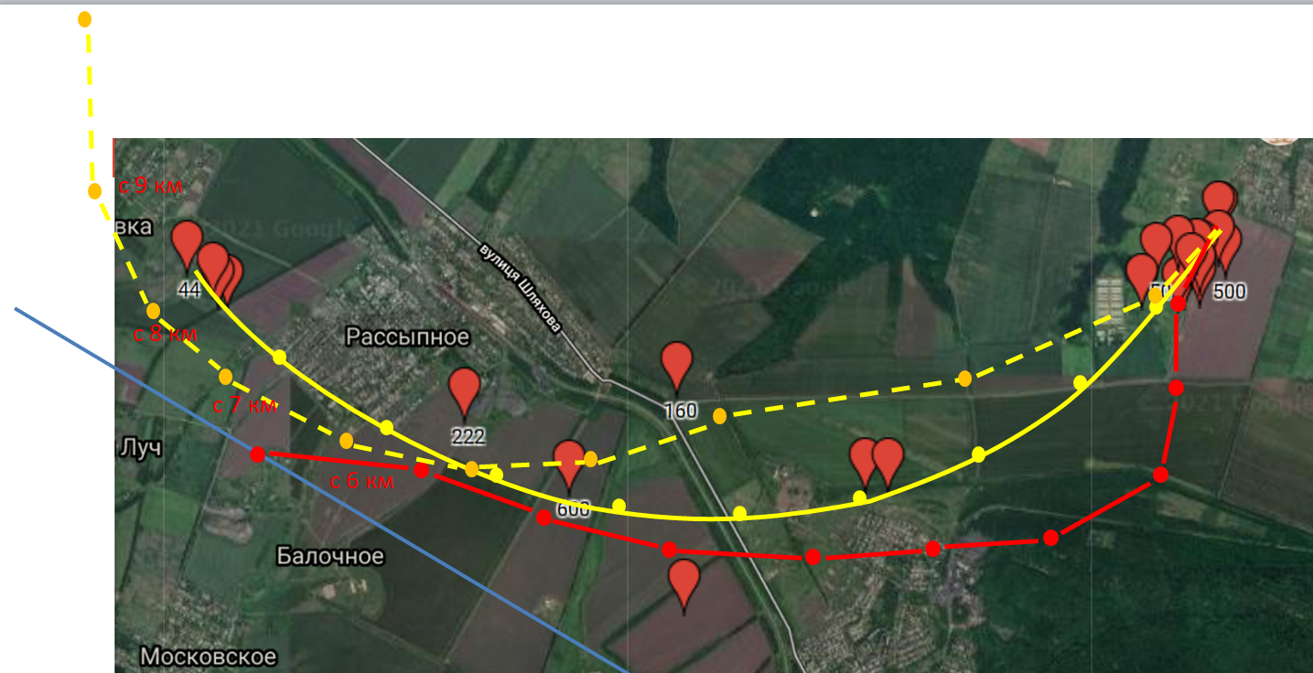

Для сравнения с другими трассами падения я взял схему Бута (которая по радарным отметкам) отсюда http://mh17.webtalk.ru/viewtopic.php?pid=88256#p88256
И наложил свою на его свою ( моя - красная с красными точками, а Бута отмечена яркими красными точками.
https://lh3.googleusercontent.com/plxCME3qnnOr3KEUAln4ockqbiABs_m85Xwe9Eu7LBpCSCZ6RdqubpLxkygIxELfomEsib4MO01GTWwWRbdjd2ZictWUAgct3Aqj7-OMd4cT4QbPo6Byp1bqVv1I0EHlNW7Z7m-SdPrVYl92csvym0HL51NgyY2xMOkHj--txQtH7YayYHdQ2k_4YhcaXsE-BlQIAYeXQ3UVMfIGpqRYjIWu7Ig9eaZt-A_y1jq39w-kIdbw2k3bTcxGz-rB6D0xwGg4h75sC-gvFF3uqZmUweaGBQDdVXSvmnTxgjeupzopgz6rV74aW7LNEJ_0zSwHTOdH8CXexK_cRJQC95HECMvaBN0rGRL-LIckYEimxocmADwMYSk4zynKTMT8hRC0wQtsVKXG8nUpbKrhPbHEFShYTDhZD33FqkGSbeDQuJCSPJe4Poj93gYacuHilraKSpGtn8zn5GPrDojYTULeEu6OcpBsksVYSRNJoxiW6nmuUKZnCTB-ffiuXn_Gkkmo8wL6-9nIbe7Iqz6NBzhth2JORk2OGQoJGZ2UvBPkWWYZdAh5T5IPRf4StNFCFa3uvQRONya7RCPB4v6q1OigjWOP51EsN1ArshUXFAeI6elUzL6xh6QnpyuUibL2fyoziAIvL9-0Y42RHa1B7uUUM9VB1P5PptHWADfRfEIEfEaWRi9-x5RpaGCUep2u13Ml6xWjyTkp3ShNj_OKq8cy7Amd=w1152-h552-no?authuser=0
Я искренне удивлён и поражён!!!
Неплохое совпадение с радарными данными! Можно сказать отличное, если учесть, что Бут наносил метки со скрина демонстрационного экрана!!!
Т.е. можно утверждать, что трасса падения, построенная с помощью суммарного вектора скоростей ветра (ветрового напора) по локусу тяжёлых фрагментов, указанных Раливом, близка с радарным данным отметок.
И что эти отметки являются действительно отметками падающего боинга, а не какими-то его крупными фрагментами.
173

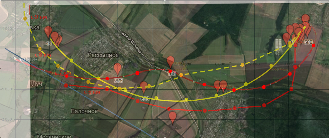

Если это же сделать с трассой Бута, построенной с учётом разброса показаний радара, то получим
https://forumupload.ru/uploads/0016/23/c6/2/870153.png
Его трасса жёлтая с яркими красными точками. Моя - красная.
Различия между этими трассами тоже незначительное. За исключением конечного участка трассы.
Похоже, что русские диспетчеры правильно определили траекторию и параметры самолёта , несмотря на то, что он ушёл в зону невидимости радаров! :)
