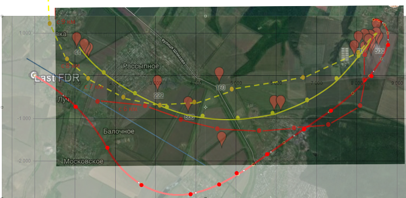

Но у Ушена есть и трасса без пикирования боинга.
Совмещение этой трассы с моей трассой показывает категорическое несовпадение трасс! Даже для пикирования и то сходимость была выше!
https://forumupload.ru/uploads/0016/23/c6/2/377025.png
Моя трасса - красная с красными точками, Ушена - красная с ярко красными точками.

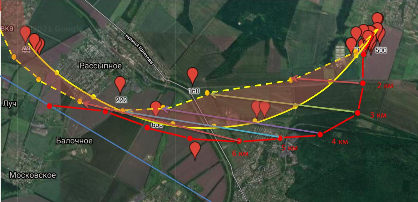

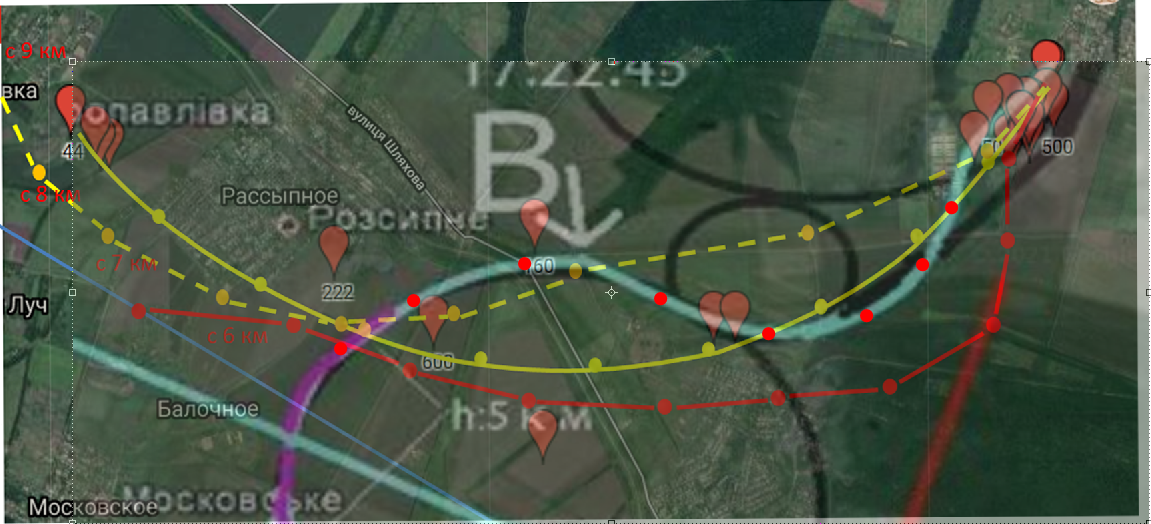

У Сепаратиста тоже есть своя версия трассы падения. Причём она построена именно по наблюдениям людей на земле, которые видели как падал боинг. Поэтому эта схема представляет особый интерес.
Но, учитывая, что наблюдать свидетели могли только часть трассы ниже 3,5 км (уровень нижней кромки облачности), то кусок трассы с правой петлёй пока можно считать как попытка объяснить появление самолёта из облачности в том месте
https://forumupload.ru/uploads/0016/23/c6/2/227605.png
Голубая линия с ярко красными точками - трасса Сепаратиста.
Что интересно, что и моя и его трассы имеют общую зону в районе 8,5 км высоты. Но дальше наблюдаются значительные различие вплоть до высоты в 5 км. А вот ниже наши трассы идут практически параллельно, уходя к северу.
Т.е. можно допустить, что свидетели видели этот "крюк"  - изменение траектории после выпадения из облаков, несколько севернее моей рассчётной траектории.
Тогда нужно и признать, что моя траектория сдвинута к югу, что вызвано неверным определением локуса по тяжёлым фрагментом Ралива .
Но посмотрим и другие сначала варианты...

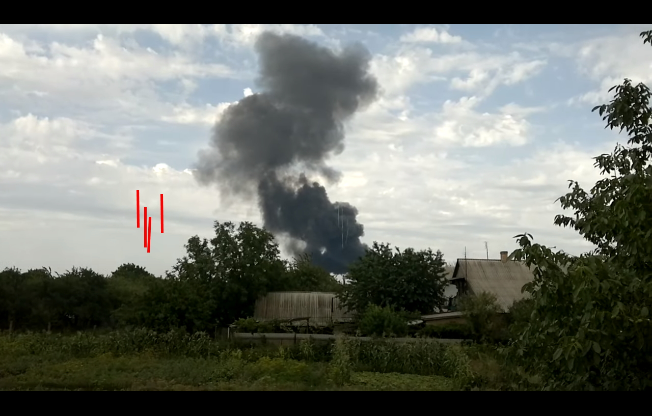

Федя, ты лучше укажи вот эдесь место на карте куда упал хвост . Полотенцы на видео могли выпасть исключительно из хвостового отсека , который отвалился намного позже.
Так как время падения центроплана около 90с, распространение дыма до полотенец еще около 60с , плюс падение полотенец с высоты на видео до земли 50с, то полотенца на видео никак не могли расчехлиться от момента падения на землю  раньше  чем за 200с и не позже 110с. (На самом деле этот временной диапазон значительно Уже). Соответственно хвост отвалился в диапазоне высот максимум от 1100м до 2000м. Диапазон можно уверенно сузить до 1200-1500м.
Киль самолёта который вы называете хвостом упал здесь 48° 7'51.55"С 38°38'13.91"В
Хвостовой отсек упал здесь 48°7'55.10"С 38°38'14.74"В
Между этими обломками 110 метров, так что хвостовой отсек отвалился не на много позже хвоста, а почти сразу после хвоста.
И есть ещё одна ошибка в логике ваших расчётов.
Вы говорите что центроплан падал около 90 секунд. Это значит что момент разрушения хвостовой части включен в это время, и произошёл примерно за 20 секунд до падения основной части которая вызвала пожар. Значит рулоны начали падать в развёрнутом виде за 20 секунд до падения центроплана. Согласно вашим утверждениям о скоростях, рулоны в этом случае должны гораздо опережать дым. Примерно вот так:

У Ушена тут Версия трассы падения от Простого нашёл его трассу с работающими моторами
https://lh3.googleusercontent.com/LD6zcinbAePBbpf1k6L_DiSrCon3D_3xW3UOJH2TvPLdXRjqNlHAbo-8_wKU7gGrXaoB_TO05MCQEe3Y7KyWe-ax_V8UU14ms-kfSI8U5yknVlsRLeuJtgyLxBM519JuEv56gGC1nLW5xaItL2xvVWIjZDBv6BI6QCQBP6KH9G99zXWMJwyyS4X7VaF4qLLeLcJ27Yi20oEUIgpGYdcC733bPPeaLkQbKpuqgMdKVDnd5fDDl4RrZNcxMWft5vN5pLt_sS70uAE0jkVEkA_ycpyOD13vn5uoGnDyLIGJC4Ea41XklhNnnvwrhS-WtVul5Ra92maqPNXQysRSxmqyWK-xwILAYwwn_xNGc4JAeCivsG-12oP6tQClmqf2TvKcqNHW5wgUV2ww567SpE5WSbGRecoMivBr1UGgKSNCXo2kE0GfTdtTqeHkesG45k13ZfgYpu6s-iFefGWj7sZvyBkk6XOk4QwSsvvDu_cPvCGacUN8cTUYROXVWhaHZDZxdhWnQzKucWZ0gs1nsv-ANPIw0jGdGw_elus49zTzWxnLbQowjd-BUSGDVWoKlUvLYEA2ug3tTfglmj7abWARAHctruBWjpM8d-_JRpnPtc-R8z9Zrjx8CmEj5CC_AsXqTbDI5yTcTbwah_PFzlCsROixO-iN4x4kjtMPDvrTwfYsQFWx_cJgJ4cnEWfI-CKQvlFgVPp3jiZnBLOv8FkOCwAM=w1138-h512-no?authuser=0
Красная с яркими красными точками - его.
Практически одно в одно! кроме конечного участка! Есть сдвижка по вертикали. Учитывая, что расчётный метод всегда более точен, чем графически, склоняюсь к тому, что метод построения по суммарному вектору скорости относительно только тяжёлых фрагментов уменьшает расстояния сноса от трассы падения. Нужно проверять и для лёгких фрагментов.

У Ушена нашёл его трассу с работающими моторами

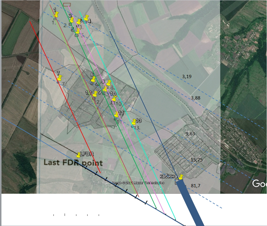

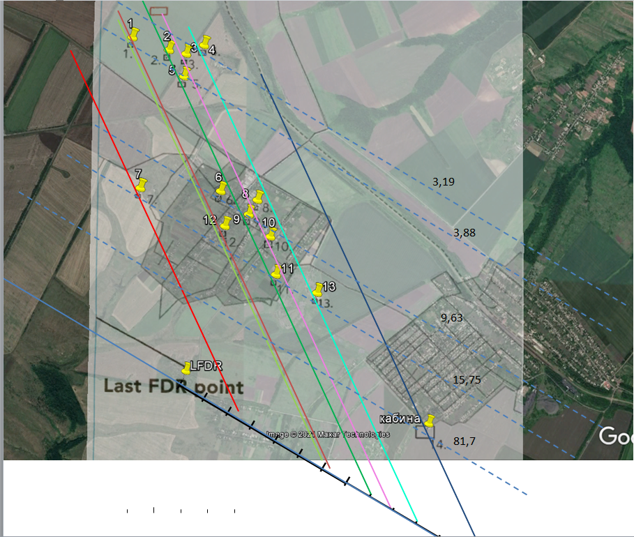

Простой, в вашем методе суммарного вектора ветрового сноса есть один нюанс.
Дело в том что кабина не подчиняется правилу суммарного вектора сноса, и вносит в весь метод фундаментальную ошибку которая является критической для метода. На схеме ниже, согласно правилу вашего метода, кабина начинает падать последней. То есть в списке последовательности разрушения, который состоит из 14 фрагментов, кабина стоит на последнем, 14 месте.
https://forumupload.ru/uploads/0016/23/c6/61/t199661.jpg
Но это же абсурд. Кабина которая начинает падать последней - это абсурд.
Все 14 фрагментов, включая рулоны, могли начать своё падение только после того как кабина отделилась от центроплана. Это значит, что при любых обстоятельствах кабина должна начинать падать первой. И в этом случае ваше правило ветрового сноса не сможет показать последовательность разрушения, так как в случае отделения кабины первой все отстальные 14 фрагментов начинают своё падение одновременно из одной точки, которая по сути является началом падения Кабины.
Значит последней. Ведь скальп, например, не мог вылететь позже кокпита.Вообще-то, по версии Опера, был взрыв на верхней палубе, который вышиб дверь. При этом обшивка должна вывернутся наружу. Для части фюзеляжа от этого места в крыльям ота обшивка начинает топорщиться от набегающего потока воздуха, отрываясь от шпангоутов. А вот обшивка в сторону кокпита будет наоборот - прижиматься к шпангоутам, укрепляя конструкцию.

http://d.radikal.ru/d43/2108/4f/849997c45430.gif
- хорошо виден темный шлейф из падающих предметов на фоне яркой облачности.
Видно, каком необходимо трансформировать кадры - использовать маркеры на облаках.
Тёмный шлейф это не падающие предметы.
Это пожар на борту падающего центроплана - падающий центроплан горел.

А зачем вы переводите на версии причин разрушения ?
Если вы хотите определить трассу падения самолёта, то она должна откуда то начинаться и где то заканчиваться. Но похоже наблюдаются проблемы как с началом, так и с концом.
По поводу кабины вам же Акулич сказал - ветровой снос актуален только для тех предметов которые сразу теряют свою горизонтальную скорость вектор которой направлен курсом 117 градусов.
А у вас получается что кабина падает последней, и при этом в начальной точке падения она всё ещё летит курсом 117 градусов со скоростью 250 метров в секунду.
Когда по вашему обнулиться эта скорость что бы ветер приступил к сносу кабины своей силой ?
У вас даже точку на схеме негде ставить. Точку из которой кабина начала падать. В смысле нужно добавить кусок карты снизу что бы её поставить.
https://forumupload.ru/uploads/0016/23/c6/61/t728191.png
Как известно, в каждом правиле есть исключение. Кабина является исключением в вашем методе суммарного направления ветра. Но это исключение опровергает само правило и оно перестаёт работать.
194
Я согласен. Метод суммирования ветрового напора имеет недостаток - не учитывает начальное направление падения для тяжёлых фрагментов. Надеюсь доработать этот момент, сравнивая трассы падения.

Определил зону, в которой должны были бы лежать тяжёлые и легкие фрагменты, выпавшие с разных высот.
https://forumupload.ru/uploads/0016/23/c6/2/957733.png
Тут ответ на вопрос Ралива "почему есть "мёртвые зоны"?"
Такие зоны для фрагментов с высоты 10 км и до 5 км находятся ниже границы лёгких фрагментов (желтая пунктирная) а с 5 и до 1 км - ниже границы тяжёлых фрагментов (жёлтая).
Есть одно странное место, где и тяжёлые с 7 км смешиваются с лёгкими с 5 км (ниже отметки "222")
И... судя по этим построениям, кокпит не является  тяжёлым фрагментом. Он больше похож на лёгкие. Т.е. его БК =81  (определённым Опером) является сильно завышенным! :( Или он не падал, а летел! :(
