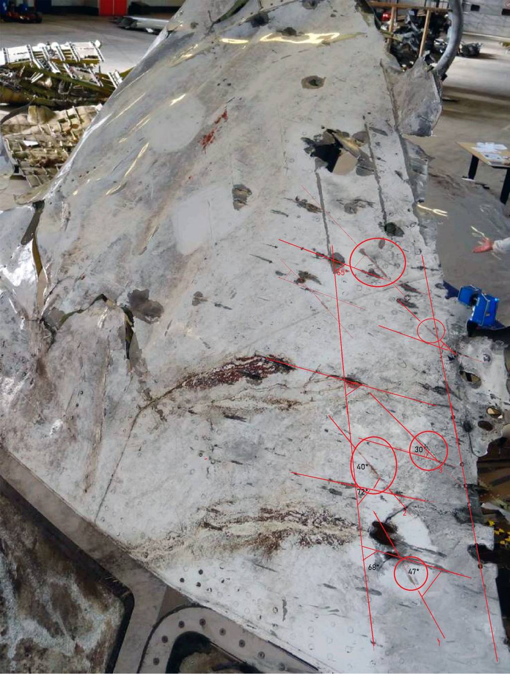

Треки от обломков присутствуют на правой стороне кокпита
Ты у нас наверное взрывотехник и знаешь как летают обломки . Посмотри фото эксперимента КНИИСЭ .Там с одной стороны стояли 28 щитов  ,а с другой 8 .Почему после взрыва эти 8 улетели в два раза дальше ,чем 28 ?
Меня не уводящие в сторону вопросы интересуют а мнение о величине скоростей обломков. Верхняя граница больше 300? Насколько? В какой части отсека?
Не факт , что три отверствия "надбровия" -это это задня граница годографа.
Это граница высокой плотности. Досюда прилетало "штатно", как следует из геометрии БЧ. А дальше уже могли быть случайные ПЭ, после столкновений, расколов и т.д. Там получается очень маленькая площадь под правым окном, куда могло прилететь в пределах нескольких градусов за этой границей. И при малой плотности потока вполне могло ничего не попасть, хотя там и есть некоторые повреждения. Но они больше напоминают разрывы листа при падении.

Треки от обломков присутствуют на правой стороне кокпита ( под углом к трекам от ГЭ)
На той стороне, на которой он лежал на земле? Это могли быть трассы скольжения о почву.
Нет, не о землю. https://upforme.ru/uploads/0016/23/c6/43/t43120.jpg
  Характер направления треков таков, что ближе к БЧ скорость осколков явно больше . Как и должно быть.

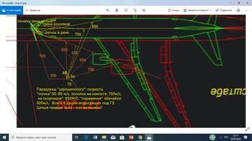

  При "южном направлении" осколки должны иметь скорость относительно неподвижной ракеты свыше 1000М/С , ( векторы скоростей построены в масштабе) чтобы оставить треки 1-1, 2-2,3-3. И "вылетают они "вовсе не в нескольких см от БЧ , а в нескольких метрах.
Задний шпангоут БЧ из жесткого магниевого сплава должен обязательно разноситься в мелкие клочья мощнейшей задней УВ, которая или на уровне или даже больше УВ в секторе основной массы ПЭ. А далее пошли рикошеты, сложение с вектором скорости ЗУР, и имеем полный комплект осколков и мелкого мусора для поражения правого надбровия кокпита и левого лобового окна при прилете ЗУР с юга
   http://mh17.webtalk.ru/viewtopic.php?id … =16#p88047
  Бут , твой ответ Керзону" Акуличу  "не катит" совсем.Допустим   направление скорости осколков корпуса ( оранжевые и синие стрелки) такая как на твоем рисунке .И скорость эта может быть вполне приличная,  под 1000м/с +-.  На правой части кокпита наблюдаем сплошное поле поражения соответствующее углам разлета БЧ, что делает проблематичным  ( но возможным при определенной скорости ) его поражение "оранжевыми " осколками.
   Под большими углами (48-35*) к трекам ГЭ на той же поверхности наблюдаются треки осколков корпуса ракеты (1,2,3...).
   Продолжение этих треков к корпусу ракеты указывает откуда они вылетели. И это очень далеко от БЧ . Если это осколки хвостовой части ракеты или третьего отсека то осколки этих же частей ракеты должны изрешетить правые окна Боинга. Но они практически невредимы.

Еще раз отмечу, откуда берутся осколки в желтом секторе.
Учитываем это
и это

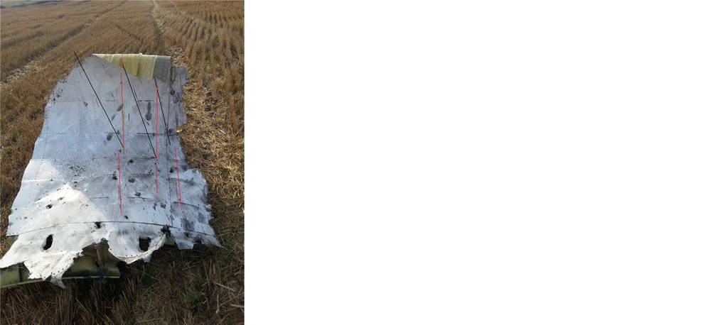

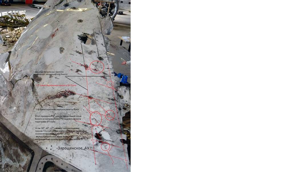

  Правая часть крыши кокпита и скальп "Скорпион":  https://upforme.ru/uploads/0016/23/c6/43/t76699.jpg
https://upforme.ru/uploads/0016/23/c6/43/t98445.jpg  На каждом из этих элементов наблюдаем два вида поражений : продуктами ( ГЭ, копоть, частицы ВВ) из БЧ ракеты и треки от осколков корпуса ракеты. Оба вида треков указывают на те участки ракеты откуда они вылетели.

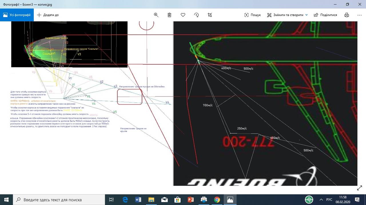

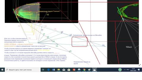

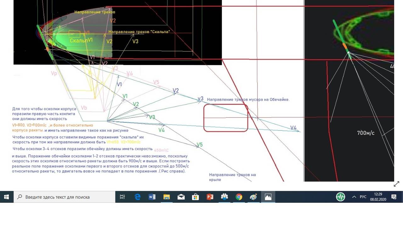

  Используя правила сложения векторов построим  векторы скоростей ракеты , Боинга, осколков в одном и том же масштабе. Направление ракеты выберем "южное" ( угол 66* к оси Боинга, При 72* все еще более очевидно) скорость 700 м/с.https://upforme.ru/uploads/0016/23/c6/43/t75801.jpg

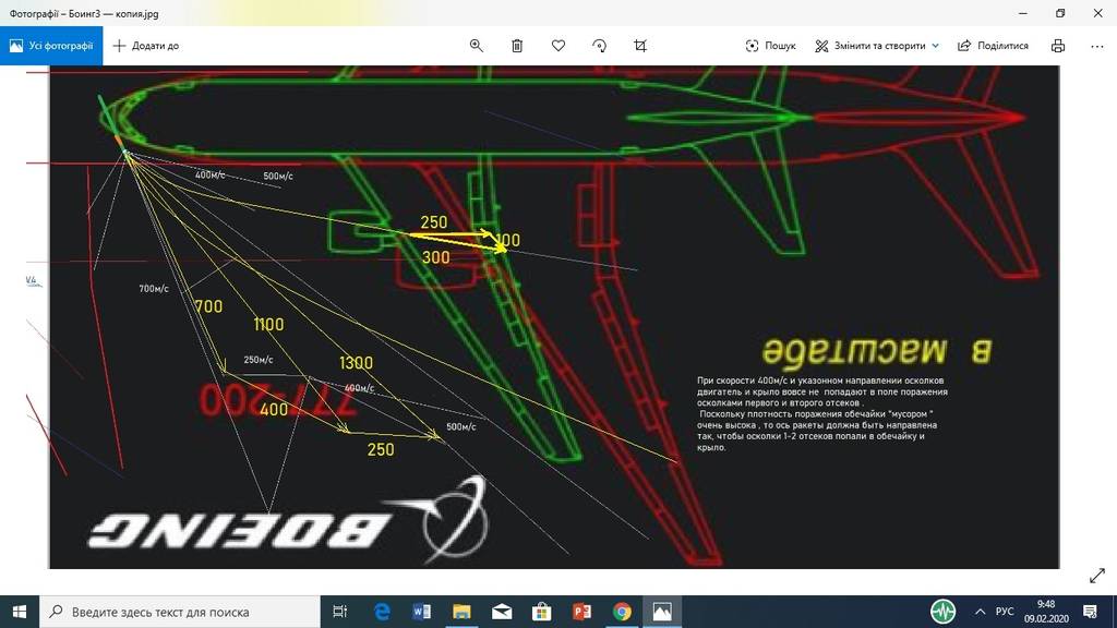

   https://upforme.ru/uploads/0016/23/c6/43/t19205.jpg
   Как известно обечайка двигателя имеет более 50 отверствий разного размера. Это значит , что двигатель находился в плотном потоке скоростных осколков корпуса ракеты. Расстояние от ракеты до обечайки около 20м. Осколки 3 и 4 отсеков разлетаются под углом около 120* к оси ракеты ( в динамике), поэтому в поражении обечайки участие почти не принимают.Зато эти осколки должны поразить правую часть окон кабины , чего не наблюдается.
   А вот осколки 1 и 2 отсеков могли бы нанести видимые повреждения обечайки поскольку их плотность в разы больше.  Но не с "южного" направления. С южного направления все осколки пролетают мимо двигателя и даже крыла. (красный контур Боинга).
   Вывод: никакое "южное" направление не способно объяснить не только повреждения правой части кокпита ГЭ, но и повреждения обечайки осколками корпуса ракеты.

   А я не понял откуда Вы взяли, что осколки корпуса ракеты
что  впереди БЧ, разлетаются под углом 120* в системе отсчета "Боинг"? На рисунке изображены два угла : для осколков корпуса имеющих скорость 400 и 500 м/с и направление примерно 45* относительно неподвижной ракеты. Так вот, эти осколки разлетаются относительно Боинга в конусе с углом при вершине примерно 30 и 40* соответственно.
   Наверно мне стоило более подробно объяснить построения. На левом рисунке я делал оценку скоростей осколков корпуса ракеты по видимым трекам на левой части кокпита и "Скорпионе". А так же определял необходимые скорости и направления осколков ракеты в ее передней части, чтобы эти осколки могли поразить левый двигатель.

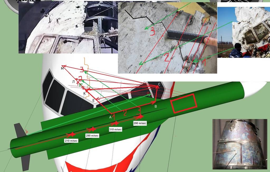

   На правой части кокпита наблюдаются треки осколков корпуса . Их продолжение неизбежно указывает на ту часть корпуса ракеты, откуда они вылетели после взрыва. Оценим возможное значение этих скоростей в СО "ракета". Для этого воспользуемся правилами сложения векторов . Со  скоростью ракеты ( 700) складываем скорость Боинга  (250).Тогда скорость осколка относительно корпуса ракеты может иметь одно из возможных направлений и величин (800,900 и более м/с).Бут объясняет столь большие скорости взрывом баллонов в 4 отсеке. В любом случае реально  наблюдаемые треки осколков относительно Боинга имеют очень большие ( под 90* относительно оси ракеты) углы разлета .
  Закономерно возникает вопрос : почему эти осколки прошлись по кокпиту но не затронули правые окна ??
    На скальпе "скорпион" тоже наблюдаем треки осколков корпуса под углами 25-30* к направлению поля поражения БЧ.
   Используя правила сложения векторов видим ,что скорость осколков должна быть не менее 650-700 м/с относительно ракеты.
    Чтобы оценить необходимую для поражения двигателя скорость осколков передних отсеков ракеты задаемся необходимым направлением и в масштабе ( 1см=100м/с) строим векторную диаграмму сложения скоростей. Из диаграммы получаем минимально возможное значение скорости осколков 900м/с.
  Из задней части ракеты осколки могли бы  попасть в двигатель если их скорость не менее 450 м/с. Но поскольку треки от них наблюдаются на кокпите и скальпе, то это лишь часть осколков рассеянных в телесный угол около 120* ( или более). Поэтому плотность потока этих осколков в направлении двигателя явно недостаточна.
   Реально скорость осколков передней части ракеты имеющие значительные углы к оси ракеты вряд ли  может быть больше 400-500м/с . ( правый рисунок) Задавшись этими значениями скорости осколков получаем угол разлета в СО Боинг 30-40*. В этот конус двигатель не попадает. Видимые поражения невозможны. Значит и направление ракеты под углом 66* к оси Боинга невозможно( тем более 72*!) . О невозможности поражения ГЭ БЧ правой части кокпита при углах подлета А-А ранее обсуждалось многократно.

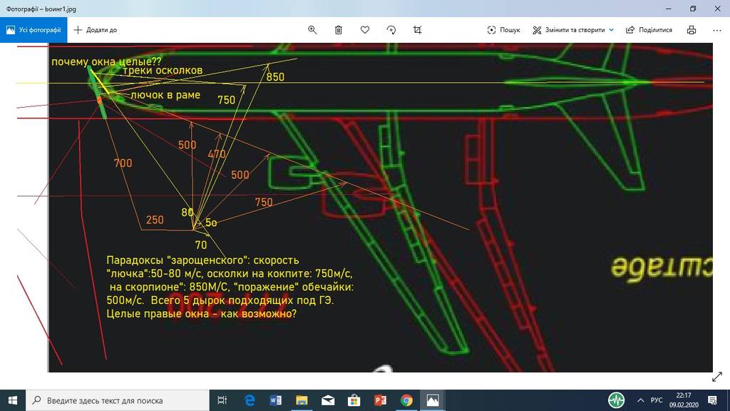

   Тем не менее могут ли ГЭ попасть в обтекатель при подлете ракеты из Снежное? Конечно , да. На левой стороне Боинга есть достаточно много касательных треков, которые могли оставить ГЭ. При углах 15* и менее, ГЭ,  по словам Малышевского , рикошетят "не теряя кинетической энергии". Вот они отразившись от борта вполне могли попасть в обечайку.
Акуличу осталось исключительно простую задачу - заставить ПЭ переднего фронта лететь со скоростью 140 м/с
  Так что вовсе нет никакой необходимости "заставлять" ГЭ летать со скоростью 140 м/с.
Во-вторых, в статике в заднем фронте ПЭ и за ним найдется достаточно осколков со скоростью 500-600 м/сек, чтобы при прилете из-под Шапошниково попасть в обтекатель
   Итак , Бут не возражает против очевидного факта невозможности поражения двигателя осколками корпуса носовой части ракеты.  А вот утверждение что "в статике в заднем фронте ПЭ найдется достаточно осколков со скоростью 500-600 м/сек" - ложное. Это что за осколки: детали корпуса ракеты или сами ГЭ? Если ГЭ то их скорость не менее 1500м/с , а скорость осколков дефрагментированного корпуса над ними тоже не может быть меньшей из очевидных причин.
  Полностью соглашусь, что в задней части ракеты найдутся осколки имеющие скорость 500-600 м/с и даже более. Это видно по следам от них на правой части кокпита и "скорпионе". В непосредственной близости от БЧ осколки ракеты имеют направление не более 30* ( по Буту) относительно оси ракеты.( вспоминаем целую "этажерку" после взрыва А-А). Так о каком " достаточном количестве" осколков идет речь? Из какой части ракеты и под какими углами к оси ракеты они вылетают...? Мультяшные картинки в 3д - это информационный мусор: углы искажены размеры ракеты и Боинга не поддаются измерению. Только нормальный "плоский чертеж" может дать нескаженное представление о предмете спора.
