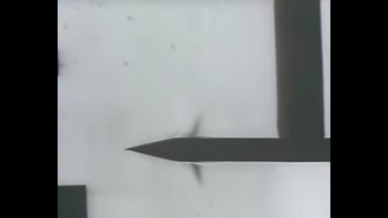

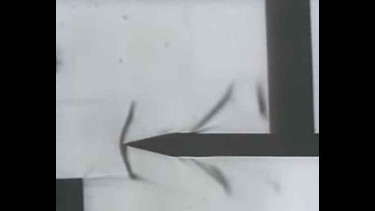

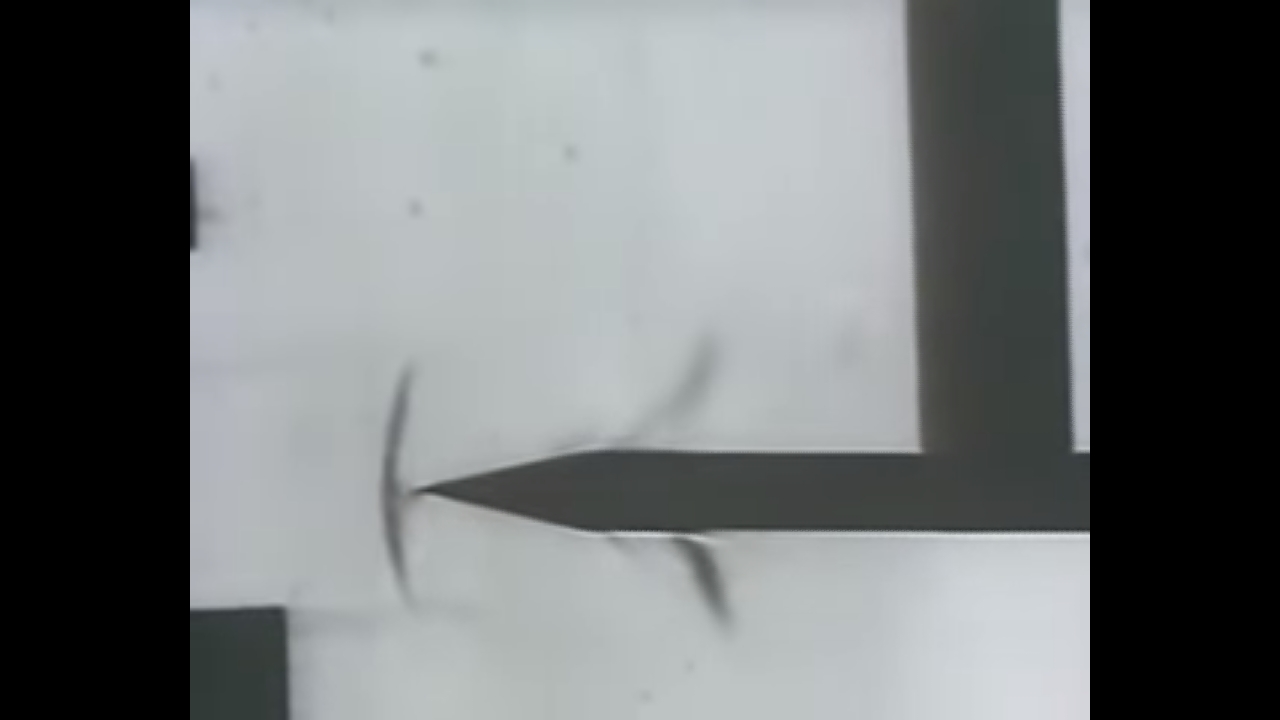

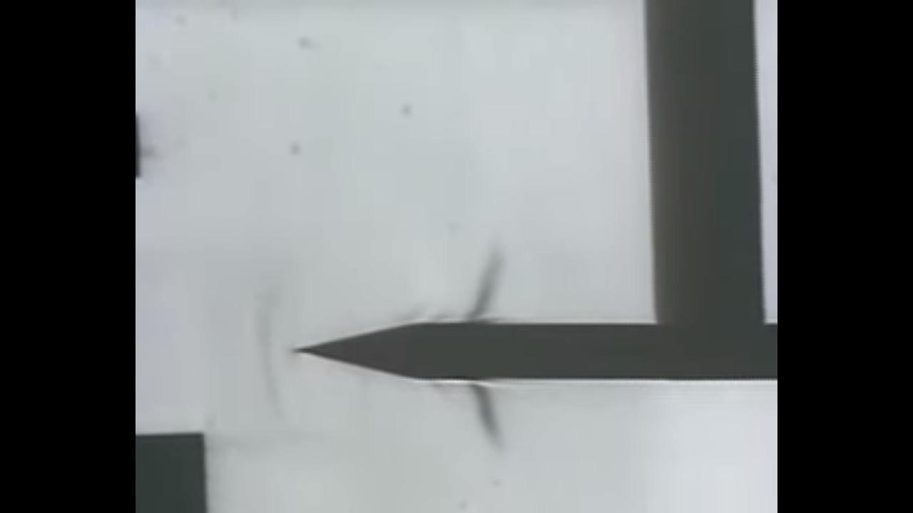

Вообще-то речь о прямом скачке уплотнения. Прямом! Возникающем на скорости звука и затухающем на скорости звука, без подпитки источником. (В неподвижной воздушной среде этот скачок движется со скоростью звука.)
https://youtu.be/bELu-if5ckU?t=305
Ты стал маразматиком? Речь идет о первых реактивных дозвуковых самолетах, которым не доставало тяги двигателей, чтобы лететь на звуковой скорости в горизонтальном полёте, достигавших кратковременно звуковой и сверхзвуковой скорости только при пикировании с большой высоты, когда они переходили на звуковую и сверхзвуковую скорость (при максимальной-то тяге двигателей), и далее опять переходили на звуковую и дозвуковую скорость (теперь уже за счет усиливавшегося сопротивления воздуха более плотного на нижних высотах, и уменьшения тяги двигателей). И, хотя, реактивный самолёт, не меняющий направления своего полета вниз, возвращается к дозвуковой скорости, пребывая на большой ещё высоте, зрители внизу слышат два громких баха. И это не мультик, но факт, многократно наблюдаемый при пикировании первых реактивных самолётов (его демонстрировали тогда же на многих авиашоу), требовавший научного объяснения.
Вот такие мультики! Они между прочим нарисованы специалистами по сверхзвуку, тогда как мультипликаторы только оживили картинку, консультантами и редакторами которой являются сами специалисты.
У тебя неверное представление о природе звуковых ударных волн. Это энергия вообще то, которая не может моментально исчезнуть, являясь не только скачком уплотнения, но и волной, но только по мере своего распространения с затуханием, подобно ударной волне порожденной взрывом, с тем отличием, что звуковая ударная волна при возникновении не превышает скорости звука.
https://youtu.be/DD53Er62GrE
1:49 и 3:59
И не путай, пожалуйста, продувку моделей в аэротрубе, когда со сверхзвуковой скоростью движется сам воздух, с реальным полетом самолета в неподвижной воздушной среде.
Отредактировано Спасский (2020-04-16 13:21:27)
И не путай, пожалуйста, продувку моделей в аэротрубе, когда со сверхзвуковой скоростью движется сам водух, с реальным полетом самолета в неподвижной воздушной среде.

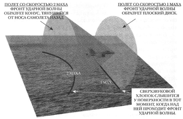

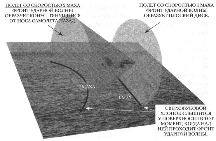

В дурдоме день открытых дверей. Самолёт достигнув звуковой скорости (М=1), и, превысив её (М>1) , далее опять замедляется, и при М=1 косой скачок делается опять прямым.
Математически это выглядит так:
sinα=1/M, при М=1 угол волны равен asin(1)=90°, – что есть прямой скачок
Когда фронт распространения волны перпендикулярен направлению движения тела, то такой скачок уплотнения называется прямым.
(Для незаконченных идиотов: Перпендикулярен (о фронте волны) к, у продольной оси самолета, так как сама прямая волна скачка уплотнения представляет собой полусферу! Возникает и движется только по ходу движения самолёта.)
У пикирующего боинга прямой скачок отсоединенный и гораздо мощней, чем у того же Конкорда.
https://youtu.be/5MCETiKCLhc?t=54
В этом месте Конкорд над океаном уже на большой высоте преодолел скорость звука. Яхта оказалась в зоне действия его первого прямого скачка. Косой же скачок, скользящий далее над океаном, он куда слабее первого прямого скачка, который распространяясь далее затухает, и по мере того, как он затухает сила суммарного баха возникшего косого и затухающего уже прямого, уменьшается к силе баха косого скачка, мощность которого зависит только от плотности воздуха и скорости самолета, но будет всё равно заметно слабее первого прямого скачка. И когда Конкорд переходит на дозвуковую скорость, то в это тсамый момент опять наблюдается прирост силы скачка: косой скачок переходящий в прямой (накачка суперсоника звуком двигателей?) : но на этот раз при переходе самолёта на дозвуковую прямой скачок будет хотя и сильнее косого скачка, но послабее первого прямого скачка, что возник при разгоне самолета к сверхзвуковой скорости.
Боинг же при крутом пикировании, на несколько секунд превысив звуковую , ебанул вниз ударной волной с такой силой, как два-три Конкорда!

Так чем Бабах сверхзвука отличается от ПУК 9МЗ8.??
Там и там ударный фронт перерождается в ветер и акустику.???
Скоростью распространения
УВ сверхзвукового перехода распространяется со скоростью звука, А УВ ВВ - со сверхзвуковой скоростью
