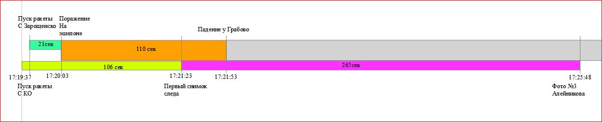

Имеется 3-ий снимок Алейникова на котором вершина чёрного дыма с места падения Боинга практически совпадает по направлению с дымовой трубой.
http://se.uploads.ru/t/7oHvp.jpg
Расстояние на которое переместилась вершина дыма:
http://se.uploads.ru/XyBow.jpg
Тогда 3-ий снимок сделан через 2540/Vв. Если принять скорость ветра Vв равной 5 м/с, то 3-ий снимок сделан через 508 сек после появления дыма на месте падения.
По данным фотоаппарата Алейникова 1-ый снимок сделан в 16:25:41, 2-ой в 16:25:48, 3-ий в 16:30:06. Время между 1-ым и 3-им снимками 265 сек.
Имеем: 1-ый снимок сделан через 243 сек после появления дыма на месте падения. За это время вершина переместилась на 1215 м.
Если пуск ракеты был произведён с поля под Снежным, то ракета достигла точки поражения за 28 сек.
После начала разрушения Боинг пролетел до Грабова ещё 15 км. При скорости 600 км/ч на это потребовалось 90 сек.
Таким образом, с момента пуска до 1-го снимка прошло 361 сек. За это время дымный след переместиться на 1805 м.
Всё было логично, кроме выбора скорости ветра и длительности падения.
Скорость ветра в Грабово была = 11,3 м/с, а длительность падения = 108 с
Тогда что получится?
2540 м  / 11.3 м/с = 225 с  был сделан Алейником снимок дыма в Грабово.
Время между 1-м и этим снимком =265 сек.
Т..е. 1й снимок сделан тогда, когда боинг ещё не упал: 225 - 265 =-40 сек ещё ему падать.
Зная точное время падения можно определить и время 1-ого снимка: 16:21:53 - 0:40 =16:21:13
Если принять предложенное время полёта ракеты (28 сек) и зная время поражения (16:20:03) время пуска должно было быть 16:19:35.
А отсюда определяем время с момента пуска до 1-ого снимка следа пуска:  16:21:13 - 16:19:35 = 01:38
При скорости ветра в КО = 6м/с след пуска должен был сместится на 6м*98 сек =588 м

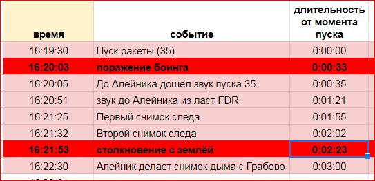

69
Для чего я использовал старые расчёты? Я уже говорил для чего - чтобы понять почему мы ошибались. Конечно, в 2014 мы не знали главного элемента расчётов - времени падения и поэтому предлагали разные методики определения. Но ничего не выходило.
Сейчас, когда прошло много времени и накопился большой массив данных, стала возможны статистическая обработка этого материала.
Я, так же как и вы не знаю точного времени крушения. То время, которое было вычислено на основе стат.обработки - не мною придумано, а вычислено способами, представленными в открытый доступ.
Каждый может повторить и проверить точность анализа.
Я проверил его на тех расчётах, которые уже были сделаны и результаты проверки показывают неплохую сходимость с этими расчётами, если использовать установленное время падения.
Каждый желающий проверить свои версии может наконец-то поставить в свои расчёты не допустимые диапазоны времени падения, а конкретную величину.
Тут основные времена опорных событий. Подставляйте и сравнивайте со своими результатами.
http://upforme.ru/uploads/0016/23/c6/2/891772.jpg

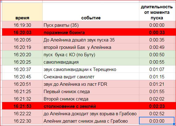

70
как можно использовать эти опорные значения? проверять показания свидетелей. Например, Алейникова
http://upforme.ru/uploads/0016/23/c6/2/724237.jpg
Как вёл себя Алейников мы можем предположить, зная времянку событий.
В 16:21:32 на балконе он делает второй снимок следа ракеты. Но больше сделать не может, потому что след рассеялся  - прошло более 2 мин после пуска. Тогда он поднимается на крышу, чтобы попытаться увидеть что-то ещё там.Это заняло у него чуть больше минуты. И тут он слышит взрыв, оборачивается на звук и видит уже поднявшийся дым с Грабово . С момента падения прошло 29 сек. За 8 сек он настраивает фотоаппарат и делает снимок  в 16:22:30.
Почему он не сообщил о том, что взрыв в Грабово он услышал на крыше? Думаю, по одной причине - боялся признаться, что наблюдал за обстановкой в городе с крыши.

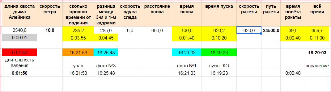

71
http://upforme.ru/uploads/0016/23/c6/2/188005.jpg
Это калькулятор для расчёта неизвестых параметров если известно точно время поражения и длительность падения.
Верхний ряд - расчёт идёт от времени сноса дыма по фото №3 Алейникова к времени поражения.
Нижний ряд - расчёт от длительности падения до момента пуска.
Т.е. меняя только один параметр полёта ракеты - её ср.скорость (расстояние по прямой до цели мы знаем) мы совмещаем величину длительности времени её полёта.
Если, изменения не выходят за рамки физических возможностей , то можно считать, что найден искомый параметр.

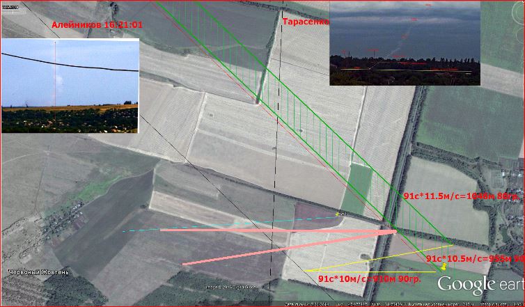

36 секунд задержки по сравнению с Алейниковым. Значит у него фото в 16:25:34. (истинное 16:25: 48)
Снимок без проводов DSC_9266 получается Алейников снял 16:21:16, а не в 16:25:48. (истинное 16:21:10)
Нормально стыкуется с ба-бахами в Торезе - снимать начал через 20-30сек после них.
Т.е. через почти 2 минуты после требуемого времени пуска. (через 1 мин.30сек)
Судя по состоянию дыма и положению на поле - 30-60с после пуска,
из КО стреляли намного позже требуемых 16:19:27-16:19:30 (время пуска 16:19:33) и не по Боингу.
Расстояние от свидетеля 16:24:41 до места падения ровно 2км.
Самолет упал за 2000/11.6=172 секунды до снимка.
16:21:49. (реально - 16:21:30 - 16:21:50) (истинное 16:21:53)

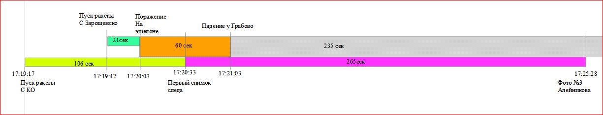

В принципе, стало ясно, что время падения в расчётах зависит в основном от двух величин:
1) средняя скорость ракеты
2) скорость сноса ветром следа ракеты
Остальные значения известны с достаточной степенью точности.
Учитывая, что скорости ракеты и ветра имеют границы возможностей, то с помощью этого калькулятора можно определить узкий диапазон, где эти две величины могут меняться, не причиняя ущерба конечному результату - длительности времени падения боинга.
Границы скорости ветра в КО : от 5 до 11 м/с
Границы ср. скорости ракеты: от 630 до 950 м/с
Попробуем...
При скорости ветра 5 м/с скорость ракеты должна быть 245 м/с.
При скорости ветра 6 м/с скорость ракеты должна быть 350 м/с.
При скорости ветра 7 м/с скорость ракеты должна быть 510 м/с.
При скорости ветра 8 м/с скорость ракеты должна быть 755 м/с
При скорости ветра 9 м/с скорость ракеты должна быть 1200 м/с..........
Пожалуй хватит, потому что ср.скорость ракеты не может на таком длинном участке быть такой высокой.
И не может быть 510 м\с. Получается, что ветер дул около 8 м/с.
Попробуем более точно установить диапазон:
При скорости ветра 7,5 м/с скорость ракеты должна быть 620 м/с...
При скорости ветра 7,8 м/с скорость ракеты должна быть 700 м/с...
При скорости ветра 8.2 м/с скорость ракеты должна быть 830 м/с...
При скорости ветра 8,5 м/с скорость ракеты должна быть 950 м/с...
При скорости ветра 8,7 м/с скорость ракеты должна быть 1050 м/с...
на этом и остановимся.
Отредактировано Простой (2020-05-25 20:38:28)
74
При скорости сноса 8,5 м/с, и ср.скорости ракеты 950м/с (26 сек полёта) имеем следующую временною цепочку событий:
16:19:37    - пуск ракеты с поля Олефанта
16:20:03    - поражение боинга на эшелоне
16:21:23    - фото №1 Алейникова
16:21:53    - падение боинга в Грабово
16:25:48    - фото №3 Алейникова

Я вставил синим те значения, которые дают знание времени падения.
Fly сильно ошибся со следом, а Ксари практически попал в коридор !
Отсюда вывод: осветительных устройств никто не бросал!
76
Судя по конечным 600 м/с в исследованиях АА,     950 м/с
ракета из Снежного должна была лететь секунд 35-40.    26 сек
То есть след должен был родиться в 16:19:20,                       16:19:37
то есть жил к моменту съемки 135 секунд.                       106 сек
- вот образец того, почему мы так долго и мучительно бились над временем падения!  Потому что А-А соврало!
Нужно было бы сразу дифференциировать всю траекторию по меняющимся скоростям, чтобы узнать ср.скорость, а по ней и время!

Пока собирается информация о средней скорости ракеты рассмотрим поближе вариант Бута в связи с установлением точного времени падения.
Во сколько мог стрельнуть  украинский бук из Зарощенской?
Расстояние по земле от Зарощенской до места сбития = 16900 м (Ушен слоцировал возможную точку пуска)
Средняя скорость ракеты на этом участке была ... ну пусть 800 м/с
Время полёта ракеты тогда будет 21 сек (00:00:21)
Сбитие боинга было в 16:20:03. Значит, пуск с Зарощенского был в 16:19:42
А вот теперь совместим это с выстрелом с КО и фотками Алейников и установленным временем падения
http://upforme.ru/uploads/0016/23/c6/2/311908.jpg
Сиреневый и оранжевые участки сшиты намертво 30 сек участком общего времени.
При этом получается, что с КО пустили ракету раньше, чем стрийские!
81
И этот результат (сначала стреляет русская) не изменится, даже если время падения будет всего 60 сек.
http://upforme.ru/uploads/0016/23/c6/2/786890.jpg

Нен опубликовал интересную схему определения  места расположения следа пуска ракеты под Снежным.
Он указал направление с двух точек съёмки (Алейников и Тарасенко) и задав время съёмки Алейникова через 91 сек после пуска, определил зону возможного пуска при двух разных направлениях ветра.
Но если посмотреть на неё внимательно, то можно определить и последовательность съёмки этими двумя операторами.
На схеме имеется пересечение направлений на след пуска. Это место означает, что столб следа был здесь, и что оба оператора сделали свои снимки в одно время.
Но это вряд-ли может быть. Кто-то один из них сделал фото раньше, а кто-то позже.
Если разместить этот крест (пересечение) в область диапазона направлений ветра (жёлтый угол Нена), то вершина угла ветрового диапазона укажет на возможное место пуска.  (мои построения - розовый угол = жёлтому углу Нена)
http://upforme.ru/uploads/0016/23/c6/2/365245.jpg
Но это ещё не всё.
При таком расположении места пуска  становится понятным, что при азимуте ветра 90 град. снимок сделал сначала Тарасенко, а при азимуте ветра 80 град. снимок первым сделал Алейников.
В принципе, можно, измерив расстояния между визирными линиями Алейникова и Тарасенко по секущей азимута ветра, установить временнУю разницу между их снимками.
Что интересно: при рассмотрении других точек пуска при любом направлении ветра в пределах этого диапазона получается, что Тарасенко сделал свой снимок раньше Алейникова.
Вряд ли это пригодится, но возможно это подскажет время появление черного дыма на месте пуска.

При скорости ветра 6 м/с фото №1 Алейникова снято в момент, когда след снесло на 680 м. Т.е.  это Бук 2.
88
Всё равно для расчёта не хватает исходных.
Сейчас у меня нет только средней скорости ракеты из КО и из Зарощенского.
Вроде, против 33 секунд полёта, заявленных Рувиным, вообще никто не возражал, и даже графики А-А не противоречат. Ну, от точки Сложного на сколько-то десятых долей секунды дольше. Если направляющие в момент старта были направлены не совсем туда, куда должны, и траектория получилась более "дугастая", чем оптимум, то ещё плюс немного, но это тоже типа 1 секунды...
90
Это при скорости 600 м/с которая была конечной, а средняя больше. и время подлёта получается 26 сек. От Зарощенской средняя будет ещё больше. Нужно графики скоростей проинтегрировать. Про дуги: цель не маневренная - прямо в  упреждающую точку встречи летит.
