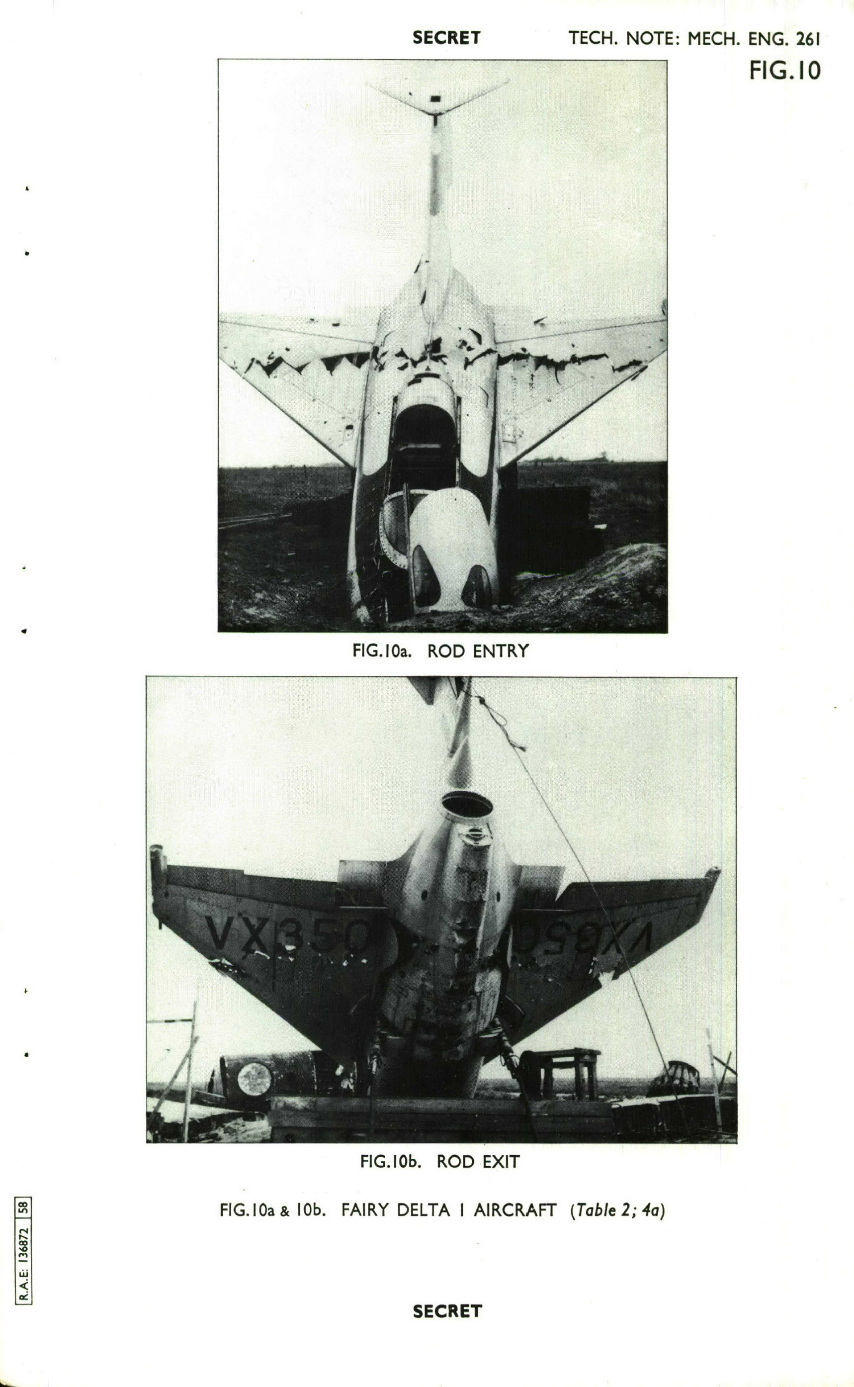

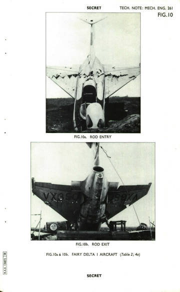

Постараюсь быть кратким.

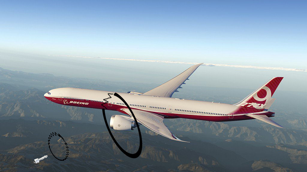

Первое поражение самолёта было стержневой бч. Я уже изображал как это могло выглядеть
http://upforme.ru/uploads/0016/23/c6/8/t88684.jpg
Это единственный способ оборвать шину к черным ящикам до того как звук придёт к микрофонам в кабину. Демонстрируя следующее фото http://upforme.ru/uploads/0016/23/c6/8/t63227.jpg
я всего лишь хотел показать каким образом происходят повреждения стержневым кольцом.Это сплошной порез. Мы не знаем на каком расстоянии от фюзеляжа произошел подрыв и поэтому размер кольца и тем более "рисунок" пореза предсказать трудно.Да это и не к чему.Сравнивать шестиметровый цилиндр с  различными преградами внутри( возможно непреодолимыми для стержней) с плоскостью самолёта на картинке, ну это чистый бред.Картина повреждений будет коренным образом отличаться. Можно смело утверждать под каким вертикальным углом ракета прилетит в ласт фдр  с района Мочалино, поэтому линия разреза по фюзеляжу будет тоже под углом.Повреждённая часть разрушалась непредсказуемым образом.В конце концов это место определило судьбу передней части. При тщательном исследовании конечно можно было определить где перебиты а где надломлены силовые элементы, но кому это надо, если интересуют только первые два метра носа самолёта?

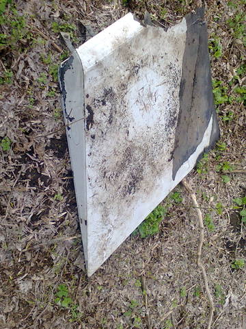

Это, по мнению Сепаратиста, свидетельство о том, что боинг был сбит самолётом (неустановленной принадлежности) ракетой со стержневой БЧ, что и вызвало отделение передней части.
Не нужно писать то что я не говорил.Этот кусочек находился среди Грабовских обломков, а это значит что он не мог располагаться в кабине пилотов или рядом.
То есть на нём следы НЕ ТОЙ РАКЕТЫ ЧТО В КОКПИТЕ.  Чтобы я не тыкал очередной раз на сажу от продуктов детонации постарайтесь сами догадаться что порезы и дырки от летящих по касательной ПЭ. Сажа могла попасть на него только при отсутствующей наружной обшивке. В какой момент это могло произойти думайте сами. Нельзя же вообще не шевелить мозгами
Судя по этому - это панель кухонного отсека, который находился в хвосте.
Это либо элемент потолка,либо чего то в верхней части салона.Подальше от шаловливых рук и твёрдых предметов.
Удачно нарисовал. Один из стержней мог пройти сквозь законцовку левого крыла. На ней есть выходное в виде полуокружности.

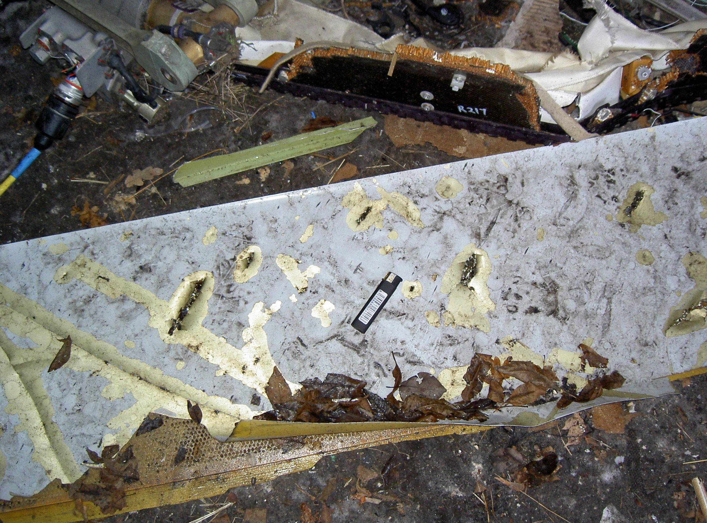

уДИВИДЕЛЬНЫЕ ДОЛ-БЫ. Только что рассматривали пол кабины Боинга с совершенно четкими рядами ПЭ , в том числе и от "бабочки"...и "стержни". o.O
Этот кусочек - элемент механизации крыла. Судя по всем признакам, внешний элерон. Который у конца крыла, для малых скоростей (с 1:15 на видео). Не поручусь, что именно он, но, судя по направлению следов, он находился далеко от оси самолёта.
Можно заодно и угол подхода ракеты заценить, кстати.
Вряд-ли. Сепаратист его видел и трогал - тонкая фольга - пальцем продавливается. Это какая-то теплоотражающая поверхность.
Элерон из композитного материала, поверх - тонкий слой из алюминиевого сплава. На конце крыла нагрузки маленькие, композитный слой тонкий.
Рассматривайте  и дальше. Мне как то всё равно что происходило после "стержней".

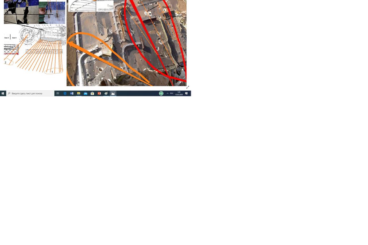

Нее, не годится.Во первых я бы не утверждал если бы не видел на морде такие же штрихи от продуктов детонации бч как на этом кусочке. Ничего подобного при горении чего либо не получить. Во вторых при образовавшейся вентиляции какое может быть скопление? В третьих по отчёту, на который Вы ориентируетесь ракета со Снежного не повредит баки.
