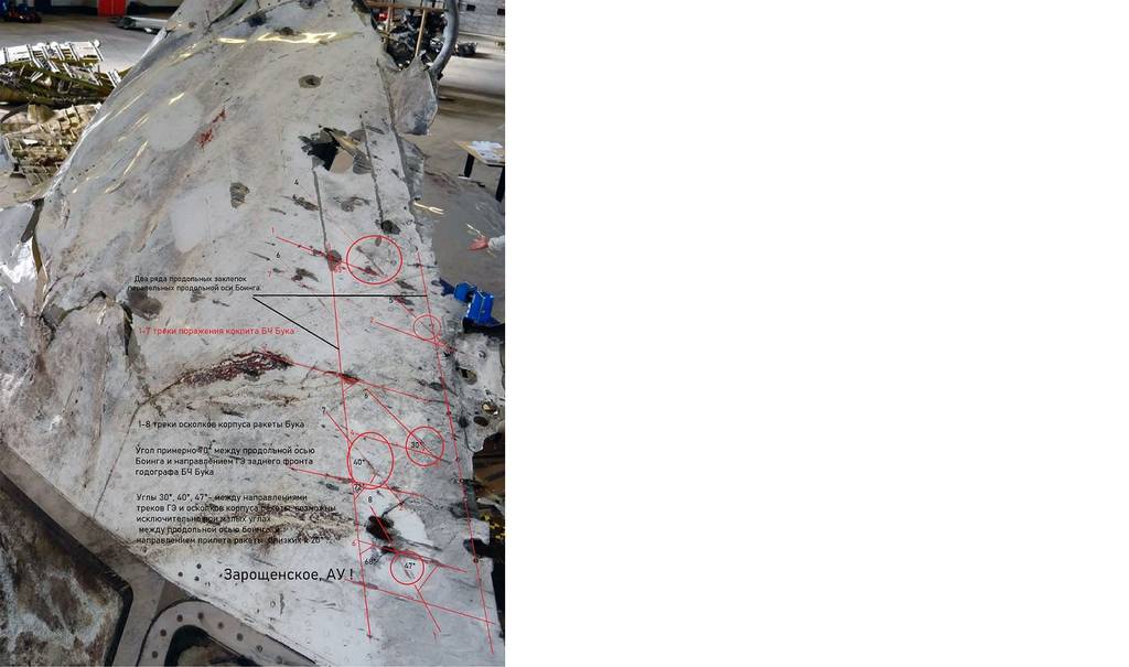

Внешние повреждения, связанные с боевым поражением имеются в основном в головной части фюзеляжа - кабины пилотов.
Область поражения находится на левой стороне кабины с самого носа до первого люка входа
Поражения были нанесены осколками различного размера и формы.
Осколки образовались в результате взрыва вне лайнера
Расстояние от места взрыва до лайнера по нормали составляло не более 1,5м
Мощность взрыва была небольшой, порядка 1 - 8 кг.

Ведь практически параллельные следы ГЭ  наоборот однозначно свидетельствуют, что взрыв произошел на очень большом удалении от места поражения. В районе кабины. При близком взрыве ( чтобы от него осталась копоть) треки поражения были бы расположены под большими углами друг к другу. И это действительно - очевидно. Так что хватит врать , сепа. Что то мне кажется, что и ты свою маааленькую но подленькую роль в убийстве людей сыграл... Или в сокрытии следов этого преступления.
Акулич, не тупи! Тебе показать следы треков от сажи на лобешнике? Идентичные следы на этом куске внутренней отделки. Разуй глаза и рассмотри на фото. Я его в руках держал и фоткал именно поэтому. Там на складе такого мусора были горы и то что лежало внутри кучи я естественно не мог видеть, но больше чем уверен были подобные обломки( этот то был только частью чего то).Точно такие следы треков сажи были и на куске обшивки крыла между двигателем и фюзеляжем.Сколько метров от носа до крыла? Хочешь вставить ещё один взрыв поближе?Говоришь копоть? Ты специалист по продуктам детонации и можешь объяснить как копоть рисует чёрточки шириной в пару мм?

Поддерживаю! Закопчение может быть только вблизи места подрыва. И про параллельность  при такой плотности поражения может свидетельствовать как раз об обратном - близком взрыве.

    Параллельность при близком взрыве может быть только в одном случае: если треки соответствуют той части годографа. которая на рисунках А-А отмечена зеленой стрелкой ( задняя часть "скальпеля"). Как на левой части ( внизу) щеки, и правой части крыши. Поскольку на рассматриваемой плоскости параллельных треков много и расстояние между ними значительное то это результат именно удаленного взрыва.

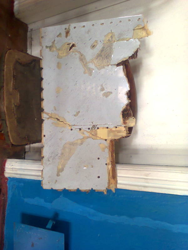

Ух ты, Сложный, спасибо))).Не помню чтобы я видел описание этого кусочка. Врут или нет? Скорее ошибаются или предлагают европейцам "бескровный" вариант).Вы же помните альбомы у подполковника? Там рядом с этим должно быть другое с обратной стороны. Все наружные элементы покрыты крепким глянцем.Этот нет.Слишком непрочный для элементов управления.
Отредактировано Сепаратист (2020-03-28 03:15:27)
российские военные инженеры"
Может это желание получить от голландцев настоящее местоположение этого куска? Типа какая механизация? ,вот продолжение , а вот начало и стояло оно здесь! Или просто намёк на то чтобы не пропал)))
Кусок верхнего листа элерона, вероятно. Силовая конструкция где-то под ним. Это не Боинг (не нашёл быстро с поднятым элероном), но просто для иллюстрации:

Нет, сам элерон. За ним всё на месте.
https://live.staticflickr.com/2908/14714323731_620e0d0441_o.jpg
Хотя не исключено, что кусок с другого места, но почему тогда отверстий для заклёпок на нём нет?
https://live.staticflickr.com/3849/1453 … a035_o.jpg
51
Не соображу :dontknow:
Плохо помню уже. Вверху - край, внизу видно что обломан, по бокам не помню с обеих или только с одной обломан....Нужно порыться , может где завалялись другие фото.
https://live.staticflickr.com/8583/15993435351_ca8f00f4ae_o.jpg
54
Нет, это не похоже на элемент наружной обшивки - внешняя вся имеет зелёную подложку. А на внутреннюю какого-то отсека (туалета, например) - похоже.
У крыла на снимке выше точно так же.
60
Крыло я внимательно смотрел - там два слоя окрасочных -  снизу зелёный, сверху белый. Белый отщёлкивается легко - эмаль, а зелёный мажется - грунтовка.
